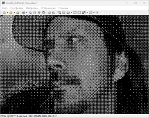

    Нужно несколько бинарников с содержимым памяти экрана "Специалиста". Посмотрел эмуляторы emu и emu80 и не нашёл, как сохранять области памяти в файл. Если кто-нибудь поделится картинками (чем больше - тем лучше) стандартного чёрно-белого "Специалиста", буду очень благодарен.
  5. #34
    12.02.2015
    г. Минск, Беларусь
    452
    45
    70
    50 сообщений
    Да в общем то не проблема . В EMU запускаете программу с интересующей картинкой , вызываете отладчик . В отладчике Ctrl+S в появившемся окне указываете адреса начала и конца блока памяти ( для экрана 9000 - BFFF) ,нажимаете ENTER . Присваиваете имя файлу XXXXXXX.BIN .

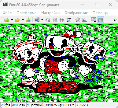

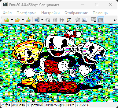

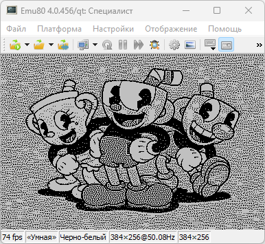

    С помощью программы DaDither получил вот такой результат для Специалиста:
    Однако программа не позволяет сохранять цветные изображения, так как до сих пор не существует никакого формата для хранения цветных изображений.
    Первое же, что приходит в голову - это хранить информацию о цветах отдельно от пикселей. Собственно, так оно и хранится на Специалисте. Но хранить эту информацию можно разными способами. И опять же, первые два способа, которые приходят в голову:
    1. Хранить цвет байта, непосредственно перед самим байтом для удобства вывода на экран, поскольку блок из 8 горизонтальных пикселей кодируется двумя байтами.
    2. Хранить цвета всех байтов скопом непосредственно после самих байтов, то есть сразу после содержимого видеоОЗУ.
    Оба способа имеют как плюсы, так и минусы. Но в результате экспериментов я пришёл к выводу, что универсальнее хранить цвета всё-таки по второму способу. То есть получается примерно как на Спектруме. В итоге я преобразовал полученную картинку этим методом и сделал крохотный (и медленный!) загрузчик её в Специалист:
    По меркам Специалиста файл получается просто огромным - 24 кб. Безусловно, требуется его сжатие. Но соглашение о типе сжатия оставим на следующую итерацию. А пока прилагаю и сам файл, и RKS для загрузки в эмулятор. После загрузки в эмулятор, запустите программу по директиве G и получите на экране картинку.
    • Тип файла: 7z cuphead.7z (27.7 Кб, Просмотров: 64)
