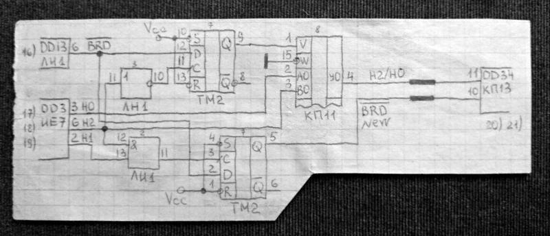

    По умолчанию Scorpion Turbo+ с Пентагоновскими таймингами
    zx_
    а тайминги как ? мгтф?

    Да, где подробности? Подозреваю жуткий мгтфинг.

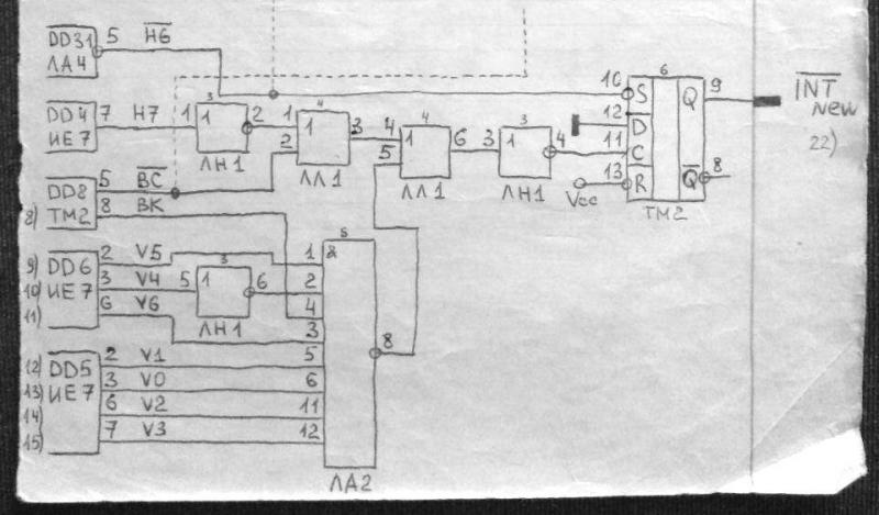

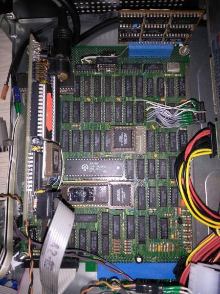

    Автор Сергей Смирнов: https://vk.com/sslead

    zx_
    спасибо
    дело хорошее однако, сдружили ежа с ужом всеже !

    дело хорошее однако
    Ага. Такую штуку развести на отдельной платке и сделать в виде подключаемого расширения и никакой GMX не нужон.
