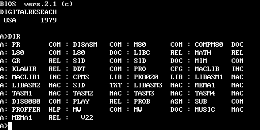

    Вот сделал снимок экрана.Нажмите на изображение для увеличения.
    Так и не понял, почему не мог грузиться с других дисков. Сейчас вроде всё работает. Возможно это было из-за того, что использовал Корвет с ПЗУ 1.1. Благодарю за подсказки, но хорошо бы как-то информировать пользователя о том, что RMU - это рабочее место. Догадаться почти невозможно.

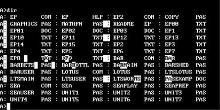

    Обнаружил проблему в работе эмулятора, при выходе из Express Pascal 2.0 на экране остаются артефакты
    В других эмуляторах такого нет, пробовал эмулятор Ерохина, SPC/Korvet и виртуальый Корвет. У вашего эмулятора не срабатаыает очистка атрибутов текста похоже.
