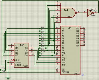

    Как известно, разработчики консоли Famicon-NES сэкономили центами на микросхемах, что сказалось на последующем избыточном содержании многих картриджей.
    Теоретически, для РЛК можно тоже разработать подобный картридж для замены им оригинальной РФ2…
    Так как к РФ2 подходит лишь сигнал ЧТЕНИЯ, выбор страницы ПЗУ через ЗАПИСЬ никак, казалось бы, недостижим без дополнительных проводков…
    Однако, можно прибегнуть к трюку как в старом анекдоте про «Ошибку записи при чтении»: Ячейки FFF0…FFFF зарезервировать под накопительный регистр.
    Скажем, включить последовательно две микросхемы К155ИР1, чтобы биты с адреса A0…A4 записывались в регистры при чтении ячеек FFF0…FFFF.
    Затем все 8 бит с этих двух регистров можно чтением из FF00…FFEF записать уже в сам К531ИР23 и активировать нужную страницу…
    (Получается: две ИР1, одна ИР23, одна ЛА2 для старших бит адреса и ещё ЛА4 для ИР1…)

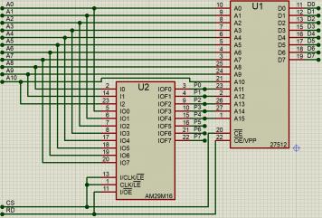

    Можно ещё больше сэкономить на регистрах/логике и все 256 ячеек FF00…FFFF отнять под выбор страницы:
    	PUSH	H
    	LXI	H,0FFFDh; Адрес входа в подпрограмму страницы
    	XTHL
    	PUSH	H
    	LXI	H,0FF15h; Код страницы
    	XTHL
    	RET		; Передача управления по адрес FEFD после FF15, где одни C9
    В этом случае потребуется одна ЛА2 и один ИР23. Но это не совместимо с оригинальным ПЗУ, так как там подпрограммы обслуживания клавиатуры, отладки, текст и директива «X»…
    Хотя, можно использовать две ИР23 - буферную и индексную.
    В буферный регистр заносить по всем адресам (A8…A1), если на A0 логическая «1».
    А в индексный регистр - только по FFFE.
    ?????XXX XXXXXXXX - ROM-Address
    ???????X XXXXXXX1 - Prepare Page
    ?????111 1111111? - Select Page
    Switch_Page:
    	PUSH	H
    	PUSH	D
    	MOV	L,A
    	MVI	H,07Fh
    	DAD	H
    	INX	H
    	LXI	D,0FFFEh
    	MOV	A,M	; <- Odd address only
    	LDAX	D	; <- Even address only
    	POP	D
    	POP	H
    	RET
    Можно, напротив, применить К555ИР8 и использовать лишь две ячейки - FFFE/FFFF.
    Загружать индекс страницы в ИР23 можно через адреса FFF0…FFFD.
    Тогда МОНИТОР будет практически полностью совместим на странице #0, а код страницы потребуется набирать по одному биту.
    Данный вариант обеспечивает максимальную совместимость, но требует логики побольше и код переключения будет громоздок…
    Словом, вариантов - очень много!
ID:	71321   Нажмите на изображение для увеличения.
