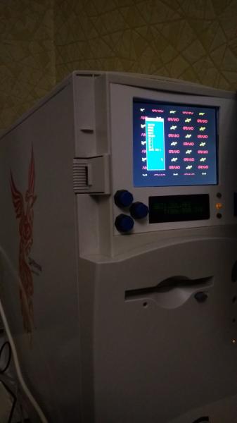

    Цитата Сообщение от Grand Посмотреть сообщение
    Тогда попробуйте мой GB V3.1 https://zx-pk.ru/threads/30347
    Уже поставил, мышка работает идеально просто , как на PC, мне уже нравится ))) буду разбираться что и как
