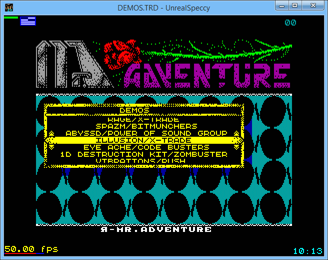

    Поддержка расширенного экрана. Допустим Профи, для начала. Также плюсую за поддержку длинных имен файлов.
    Цитата Сообщение от Vadim Посмотреть сообщение
    В 90х было как минимум 2 бута, которые такое поддерживали. Первый бут от X-Trade,... И второй бут был от Инфоркома....
    Я знаю еще один бут, от Mr Adventure, из Мариуполя. Длинные названия, правда, можно было писать только для бейсик-файлов. Всё прописывалось в файле самого бута.
    Вот, как пример:
