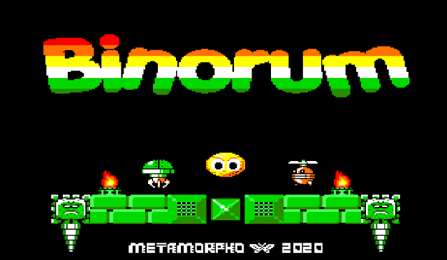

    Ну вот и пройден путь - моя цель достигнута - завершено написание моего первого "шедевра" для Вектора.
    Спасибо всем кто так или иначе помогал мне написать эту игру.
    Без ваших советов и информации я бы ещё наверное долго разбирался что к чему и писал код.
    Было интересно осваивать ассемблер - в чём-то он конечно сложный, но несомненно очень гибкий и
    мощный, по сути на нём можно сделать очень много невероятных програмных ходов - всё ограничивается
    только техническими характеристиками компьютера и "высотой полёта" самого программиста
    После такой практики написания игры заметил появилось некое "ассемблерное мышление", так что даже
    когда программируешь на Бейсике, но мыслишь уже командами ассемблера
    А также привычка повсюду экономить на количестве и на тактах команд
    Что было сделано:
    - написан конвертер графики с компьютера на Вектор06Ц (формат для вставки в ассемблер)
    - написан редактор уровней, который выдаёт данные для вставки в ассемблер
    - сделана графика для проекта
    - написан свой вариант плеера для проигрывания музыки на ВИ53
    Игру писал используя текстовый редактор "NotePad" и "Pretty 8080 Assembler" (спасибо за него svofski).
    Некоторые технические моменты игры:
    - используется аппаратный вертикальный скроллинг
    - используется 8 цветов (3-и плоскости)
    - музыка воспроизводится на ВИ53 (то что есть в любом стандартном Векторе)
    В игре остались некоторые баги, но существенно на качество игрового процесса они не влияют.
    Ассемблерный поход и Битва за байты.
    Поскольку это мой первый проект на ассемблере, то я особо и не задумывался о том сколько памяти осталось
    и поэтому большую часть кода писал не задумываясь об оптимизации и хитрых алгоритмах.
    В результате под конец проекта возникли сложности с памятью - её стало нехватать.
    Нехватало примерно 2200 байт. Пришлось бороться за каждые возможные байты.
    В итоге пришлось отказаться от использования некоторой графики и придумывать способ сжатия
    картинки на заставку, а также изменить на менее ресурсоёмкий способ хранения уровней.
    Также изменить некоторый код - придумав более сокращённую версию алгоритма.
    В этом есть какая-то штука, когда в стеснёных условиях памяти Вектора ты борешься за каждый байт и
    делаешь некий "подвиг" в своих глазах
    Музыка и эксперименты.
    Самой сложной частью проекта для меня оказалась музыка.
    Как известно на Вектор-06Ц для ВИ53 нет никакого (нормального) редактора для написания музыки.
    Поэтому желая быстро получить музыку я попробовал сделать конвертор музыки из midi формата на свой
    формат написанного мной плеера. Конвертер написал, но с midi форматом не всё просто. Автоматическая
    конвертация это только пол дела. Ещё нужно учесть много моментов, которые на автоматике сложно
    сделать. В итоге перекинулся на другую идею.
    Второй идеей было переложить готовые ноты на формат моего плеера. Поначитавшись информации про
    нотный стан, бемоли, диезы и другие интересности решил написать свой простенький музыкальный
    редактор. Была написана рабочая версия, на которой вполне можно писать музыку. Найдя подходящую
    нотную мелодию я начал писать её в своём редакторе, но довольно скоро столкнулся с проблемой
    синхронизации 3-х каналов. На нотном стане частенько встречаются ноты и паузы с различной
    длительностью, а в редакторе это не было предусмотрено. Нужно было писать более серьёзную версию с
    визуальной синхронизацией по длительности звучания. И идея с нотным редактором была оставлена.
    Далее был эксперимент с рандомным написанием музыки (это уже от отчаяния)
    Было написано несколько вариантов кода, но ничего из этого не нравилось.
    Далее в результате поисков решения этой задачи пришла идея использовать не точный образ midi
    формата, а лишь нотный массив, несущий в себе некий музыкальный мотив.
    Поэтому я вновь вернулся к конвертеру и переделал его для этой цели.
    После конвертации подходящих мелодий остаётся очень немного, но всё же это лучше чем ничего.
    Из двух таких массивов+ручная доработка удалось склеить более менее вариант мелодии для игры.
    Вообщем нужен качественный музыкальный редактор для ВИ53 - если будет вдохновение напишу
    В целом приобретён интересный опыт и какое-то необычное особое чувство когда программируешь на
    первый свой компьютер из своего детства. Сейчас зная различные подводные камни создания игры на Вектор,
    уже понятно с чего начать и как расставлять приоритеты в различных задачах.
    Есть желание создать ещё некоторые игровые проекты для Вектора - теперь уже с более лучшим
    пониманием некоторых ограничений и преимуществ платформы.
    Итак вот мой первый шедевр для Вектора-06Ц игра "Binorum" - логическая с 9-ю уровнями.
    Если кто-то захочет поблагодарить монетой пишите
    Игру можно свободно скачать ниже прилагается (rom)
    или же сразу поиграть здесь http://sensi.org/scalar/ware/910/
