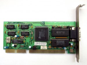

    Вопрос к Гуру софта - Triadent 9000i ( ISA-16 ) реально настроить для работы с PDP-11 ?
    Кто-нибуть вообще пробовал писать софт для неё ?
    Даташит : https://datasheet4u.com/datasheet-pa....php?id=501949
    Может, сделать ДПП полуплату терминала с Триадентом, клавой PS/2 и Н1806ВМ2 ?
    Совместимость такой полуплаты будет макс. с VT-52, после изрядной возни.
    Кстати, где-то видал, что i9000 могли и к обычному телеку приделывать, 15625 строчной ...
    Примерная конфа VGA терминала :
    1. Н1806ВМ2 - 5.5 мгц
    2. СОЗУ 2х62256 ~48 Кбайт
    3. ППЗУ на 140000-157777 8 Кбайт - 1801РР1
    4. 2х1801ВП1-033 с 16 бит каналом 177560.
    5. i8042 на клаве, с прерываниями на 100 вектор.
    6. Адреса i9000 - 174000-175777 ( 10 адресных проволок ).
    7. Регистры доступа по ПДП к шине полуплаты - т.е. МС1201 может работать как с СОЗУ полуплаты, так и с i9000

    будем честны - вероятность появления нового графического софта очень мала
    а вот полуплата которая может заменить CDR / КЦГД / КСМ+КГД будет _точно_ востребована
    даже если она будет без VGA и прочих наворотов

    Если гулять - так гулять, то надо делать мост Q-BUS - ISA. Тогда появится возможность пользоваться кучей периферии.
    И подобные мосты существуют. Только цель мостов была другая - периферию Q-BUS на шину ISA и даже PCI... Причём обеспечивался даже DMA/
    Но проблема в том, что старой ISA периферии становится меньше, хотя наделали её горы.
    Другой путь FPGA. Там можно много чего натворить, ограничение - людей способных что-либо сделать не так уж и много. Но они есть тут, на этом форуме
    Третий путь эмуляция и создание новой периферии на новой базе, например на основе STM32. Пример - Ремулятор.
    Если скомбинировать два подхода второй и третий, то можно на недорогих компонентах(малые FPGA и процессоры) получить много чего...

    Угу. А если к ней, вместо кинескопного ретро-старья можно будет подключить современный ЖКИ-монитор с VGA или HDMI, ей цены не будет!...
    Бесполезно. Софта нет, и не будет.
    С КЦГД будут сложности. Причем не только с процессором - его-то прицепить недолго, да и в ФПГА можно прописать - вон, Хунта уже сделал. Хуже то, что КЦГД довольно жестко завязан на тот самый стандарт телевидения с форматом 3:4, чтобы перейти от него к тому, что поймут современные мониторы, его придется капитально перерабатывать. И не факт, что удастся сохранить программную совместимость. А если не выйдет, то такой несовместимый КЦГД окажется бесполезным. С КГД проще, его переделать к совместимости с современными мониторами не так сложно, а делать копию КСМ вообще глупо - как раз с этим вполне справится STM32 на своих внутренних ресурсах плюс чуть-чуть ресурсов ФПГА.
