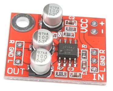

    Из Китая мне едет на пробу плата на таком же специальном усилке LM4881, заказал для экспериментов. Но учитывая ее стоимость (~50р с доставкой), вряд ли это шедевр , скорее это будет что-то совершенно минималистичное.
    Upd: плата на LM4881 приехала, вот такая
    Надо сказать, что звучит весьма достойно, а тех искажений, который были в схеме на ОУ здесь нет.
    Только пошумнее будет и диапазон чуток поуже (по низу, по крайней мере, ощутимо). Во входном фильтре стоит керамика 0,33uF; но и при подключении входов через электролиты 10uF ничего не поменялось - низа так же меньше.
    Но при своей цене - просто находка.
