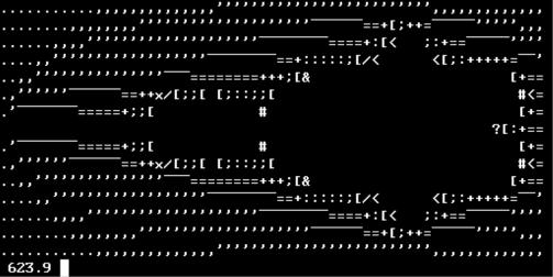

    Под занавес, скриншот с эксклюзивным Мандельбротом под корветный текстовый экран - 64х16. Жаль, что не сделали возможность 64х32 как на БК.
