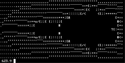

Удалось пусть и очень криво подключить поддержку таймера. Это работает на Корвет 2. Вот весь код ASCII-Mандельброта для Корвета.

Корветные строчки - это 290 и от 510, результат на https://zx-pk.ru/threads/32413-mande...=1#post1087473
Интересно, что MSX компьютеры и Корвет показали практически идентичную скорость.
