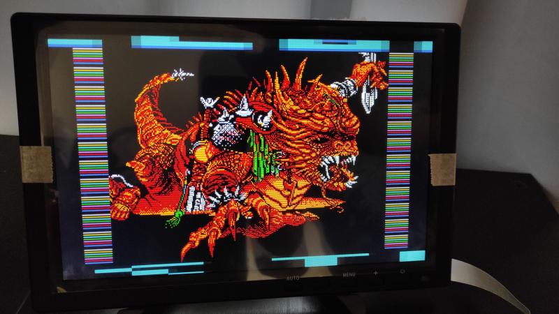

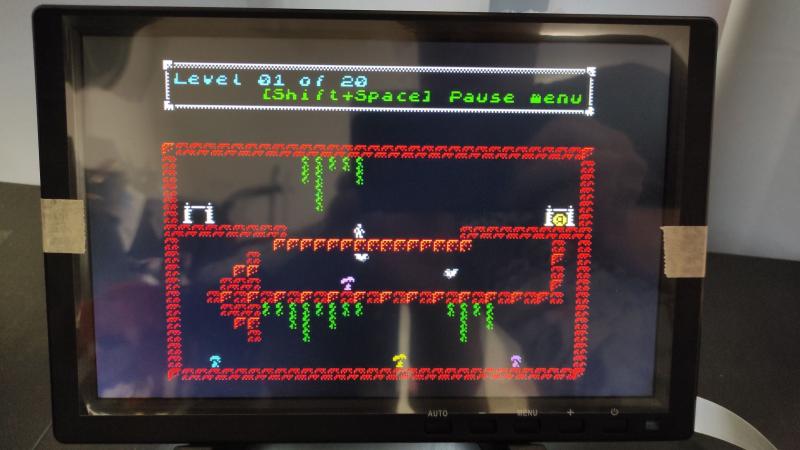

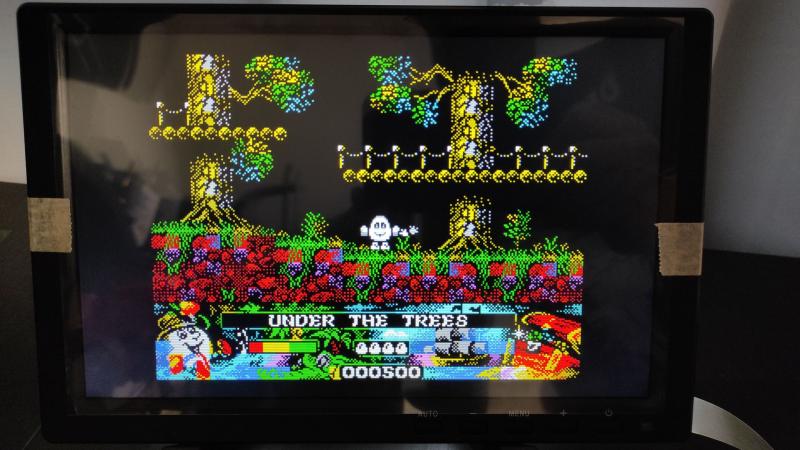

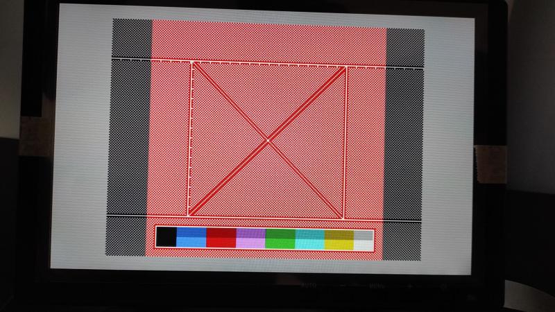

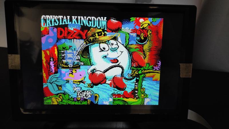

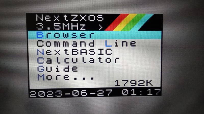

    07.06.2019
    Купил на днях вот такой девайс: https://ae04.alicdn.com/kf/S1243940f...4204815cdk.jpg
    Внутри плата, очень похожа на "Народный", но похоже, что разводка совсем другая. Чип RTD2600H. Ни одна из прошивок для народного не подошла. На плате два чипа памяти. Один ZB25VQ40 с прошивкой, а другой 24C16 для сохранения настроек. Прошивку сливал с платы через прищепку с помощью программатора CH341A. Мой клон имеет всторенный scan doubler, поэтому у меня на выходе VGA разрешение 800x600 57Hz. Основная проблема была в правильном
    захвате изображения и нужно было отучить монитор растягивать изображение по горизонтали, т.к. этих настроек в меню нет.
    Структура параметров матрицы и видеорежимов в прошивке такие же, как и в народном. Структура параметров, которые он сохраняет во влешке, тоже очень близки. В конечном итоге я в HEX-редакторе подкорректировал нужное разрешение для более уверенного определения видеосигнала и в прошивке с настройками указал соотношение сторон 4:3. Изыскания привожу ниже.
    ПАРАМЕТРЫ МАТРИЦЫ:
    Offset: 0xb88 - параметры матрицы (31 байт)
    Значения в прошивке:
    0x10 0x00 0x00 0x20 0x04 0x00 0x05 0x40
    0x05 0x40 0x05 0x40 0x00 0x10 0x02 0x58
    0x02 0x7b 0x10 0x03 0x00 0x33 0x04 0x4c
    0x00 0x64 0x03 0x70 0x01 0xea 0x02
