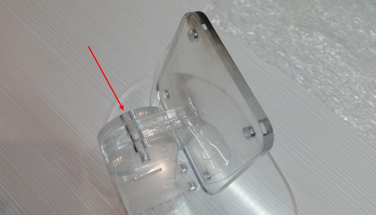

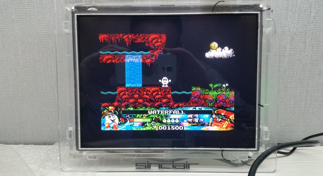

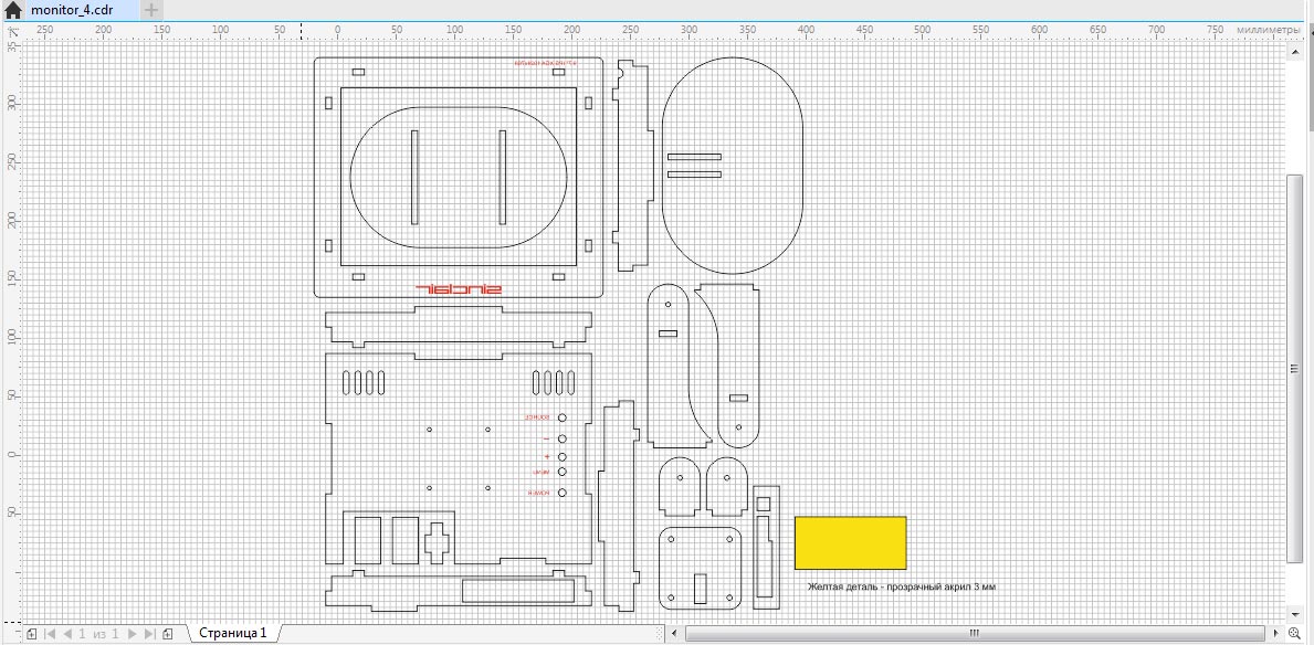

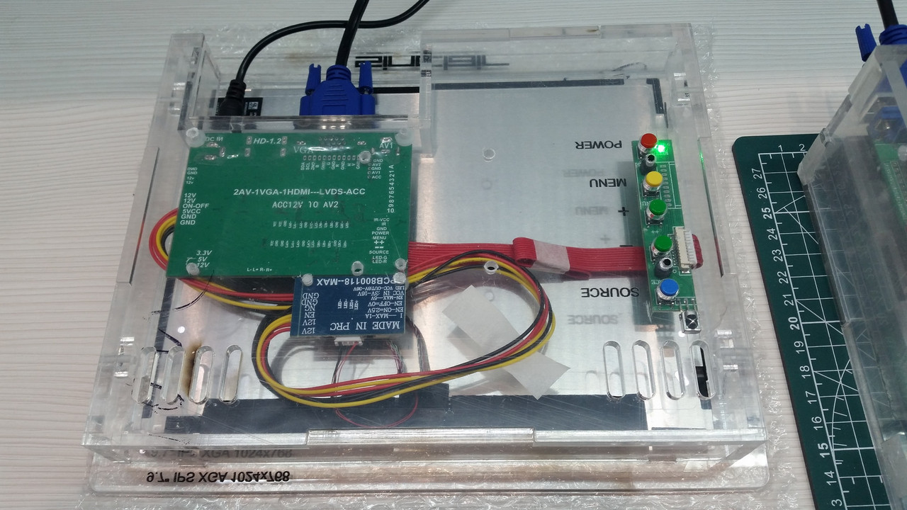

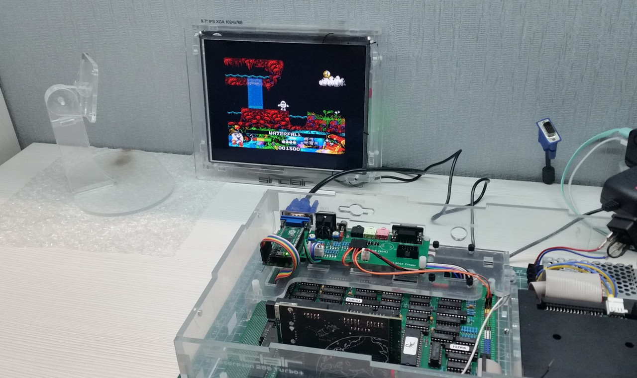

    Сделал корпус для набора, который я показывал на странице 26.
    Матрица 9.7" от Ipad2.
    Корпус сделан из 5 мм прозрачного акрила. Макет проекта сначала сделал из 5 мм подложки под ламинат. Потом вычертил в Кореле.
    Лазерную резку заказал в профильной фирме.
    На удивление все детали "пазла" точно собрались в единое целое. Косяков не было, напильником ничего ровнять не пришлось. Детали клеил дихлорэтаном.
    В блоке управления пришлось перепаять микрики. Поставил 10 мм, на толкатели одел цветные колпачки.
    Гравировку надписей залил черной акриловой краской.

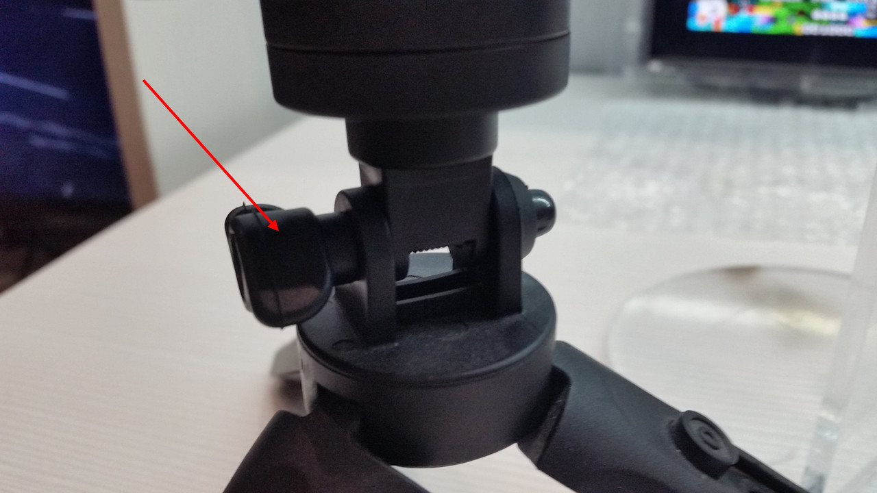

    Осталось доделать пару мелочей. Основной вопрос - найти болт с "барашком" для стягивания узла регулировки наклона экрана. Думаю, найти что-то подобное, как на этом черном штативе для смартфона.
