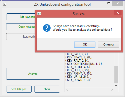

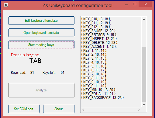

    Как предлагал Eltaron, реализована идея обучаемости схемы. То есть изначально в атмегу заливается обучающая прошивка (она же известна как "тестовая"), которая через компорт при помощи "специальной программы" (скриптик на autoit3) транслирует номера линий нажатых клавиш. Когда опрошена вся клавиатура и получены для каждого клавишного имени ее матричные координаты, строится описание массива клавиш, которое затем компилируется вместе с исходником "рабочей" прошивки. С ней контроллер уже используется на Спеке.

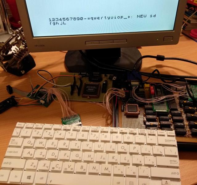

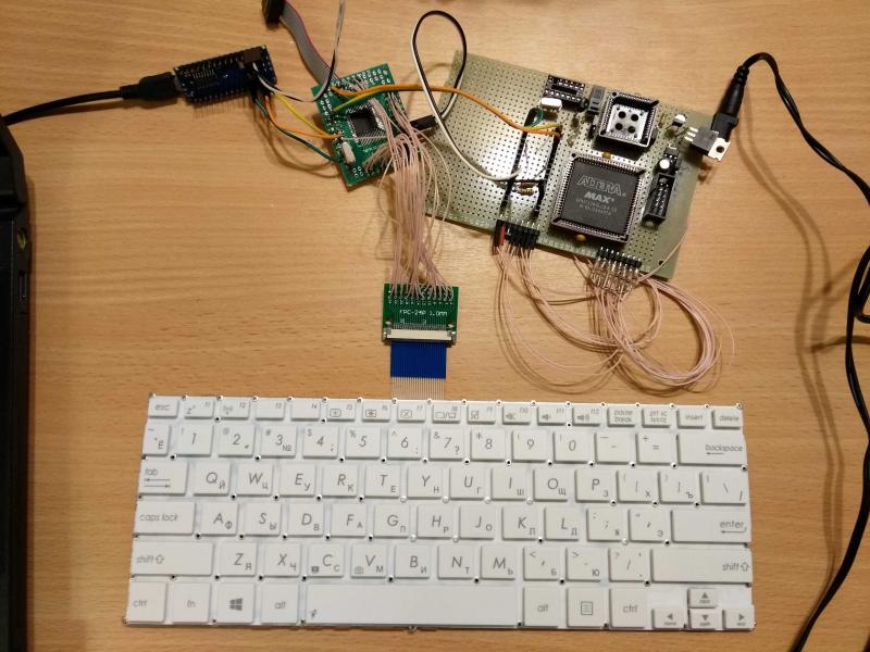

    Отлаживал на клавиатуре Asus X200, сейчас добыл еще клавиатуру от Asus X551 на 24 пина, 102-клавишная. На адаптацию такой клавиатуры с нуля уходит минут 10-15, причем бОльшую часть времени занимает составление клавиатурного шаблона с именами клавиш (разумеется, я делал это только единожды). Шаблон можно теперь и не писать в нуля, а взять за основу имеющийся - чтоб попасть в имена клавиш и почти не править исходник рабочей прошивки.
    Ну и вот как это сейчас выглядит:
    Программа "обучения"

    Макет на Спеке.

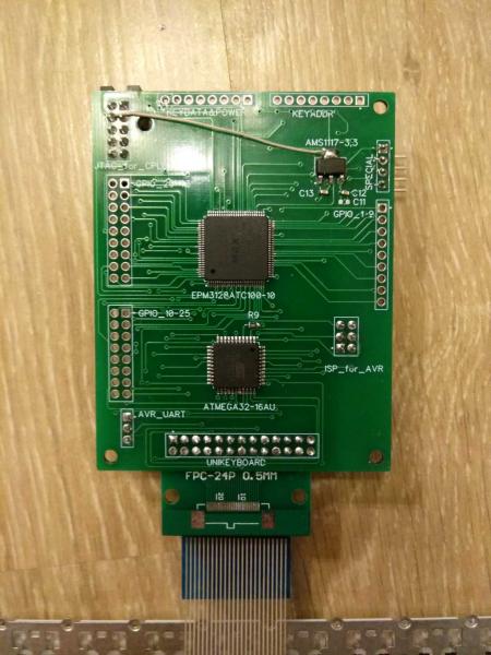

    Приехали платы, не без косяков, конечно, но опробовал уже даже в двух экземплярах вариант на 3128 - запустилось без проблем.
    Что касается ошибок на плате - было два ляпа:
    1. перерисовывал схему с 7128, потому на коннектор JTAG на питание программатора подал 5в вместо 3,3в.
    2. при разводке платы схватил первые попавшиеся двухрядные хедеры на 2,54мм, оказалось, что это ответная часть (зеркальное расположение пинов) - и я это при заказе не увидел. Пришлось коннекторы JTAG и ISP запаивать на обратную сторону, но для моего случае это не проблема, т.к. вообще после отладки я не собираюсь их оставлять на плате, чтоб она была максимально плоской.
    Ну и питание разведено абы как, но вроде для потребления двух корпусов это не сильно критично.
    Схему здесь исправил, плату переделаю по уму, выложу герберы, если будет интерес к ним.
    Из удобств - софт для обучения платы вполне пригоден, коннектор от клавиатуры вообще не важно, в каком порядке запаивать, хоть вверх ногами, хоть зеркально, хоть хаотично - переобучение за 5-10 мин решает проблему в любом виде.

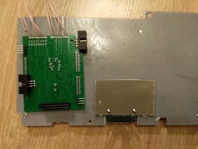

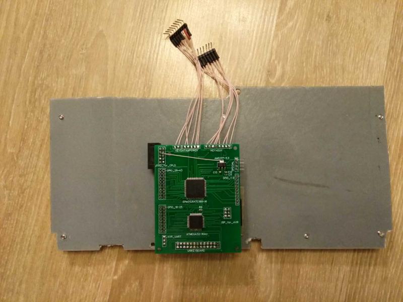

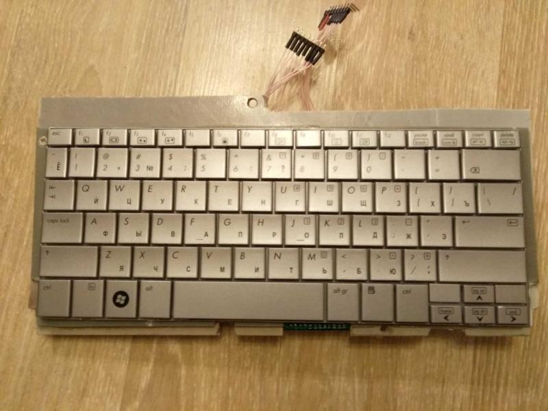

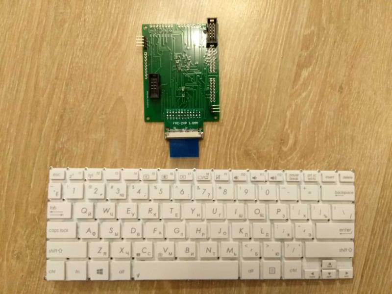

    Клавиатура для HP2311 на кронштейне из листового пластика (ее планирую засунуть в корпус ноута).
    У нее очень короткий шлейф снизу, на него запаяна плата с разъемом под FPC и и разъемом PLD24, на который надевается сама плата Unikeyboard.
    Во всех случаях шлейф клавиатуры подключается через внешний переходник для универсальности, т.к. коннектор для FPC лепить прямо на плату можно только подгоняя сборку под какой-то готовый корпус, у меня не было такой цели.
    Ну и вторая клава от Asus X200:
    На плате по краям кучу выведенных свободных пинов от 3128, это просто из соображений "не пропадать же добру". Вытянуто наружу 43 пина, в самой ПЛИСине свободная 51 макроячейка, можно использовать как макетку для всяких мелких доработок, если будет необходимость )
    ЗЫ. Китайские 3128 работают через одну, но они дешевые, можно взять горсть и пробовать. Одна плата собрана на 3128 от Павла - все ок, вторая - на китайской, перед которой еще одна китайская пошла в мусорку.

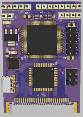

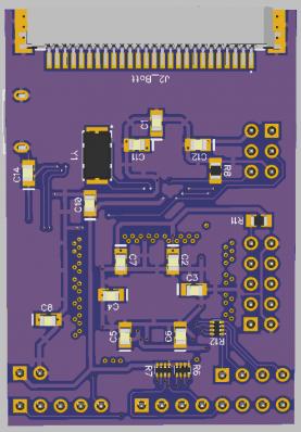

    Развел плату с разьемами для прямого и перевернутого шлейфа клавы , добавил USB-UART для удобства

    Компактненько, класс.
    Y1 - это кварц для атмеги ? Я у себя под него площадку поленился сделать, хотя действительно полезно - хотя бы на случай ошибок с фьюзами.
    10.06.2015
    г. Запорожье, Украина
    1,712
    80
    416
    198 сообщений
    да , на всякий случай
    токоограничивающие сборки по умолчанию перемкнуты , если нужно поставить , нужно перерезать перемычки
