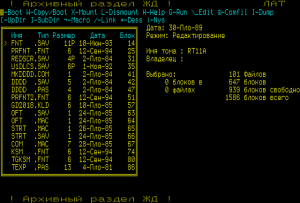

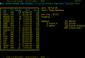

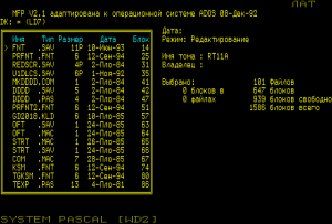

    тем более что эмуляция VT200 на УКНЦ работает быстрее чем КЦГД
    избыточность и тормоза
    нет ничего более удобного чем штатная RT-11 в которой всё есть (и скрипты, и всё что хочешь),
    RC - опять же - "не летает" на УК-НЦ, а скорее "морозит"...А если все эти "костыли" убрать - никакой
    особой потребности использовать именно ADOS на УК-НЦ вообще нет. Я не спорю - всё дело привычки или не привычки, но лично мне комфортнее работать там где всё работает на скорости машинки + ОС (без довесков),
    я пользуюсь для комплексной работой (иногда действительно удобней) одной из версий MFP - зачем нужен RC?
    ИМХО: да ещё через эмулятор = скорости и удобства в работе не прибавит, ограничение на запуск и использование
    софта к тому же... Но это моё мнение всего лишь (как и всегда впрочем).
    быстрее чем КЦГД
    это уже - совсем другая тема, не секрет, что ADOS - в целом (как рабочая среда, полностью Русифицированная) появился
    по причине попытки продержать последние ДВКашки на плаву (потому как кое где "смайл" уже списывали 286 для замены на 386/486 "смайл")

    как это нет?
    и ради такого "терпеть тормоза через эмулятор на УК-НЦ"?
    ерунда и чепуха, на ДВК другой момент - с этим может оно и стоило того,
    но на УК-НЦ абсолютно не нужная и громоздкая вещь.
    Достаточно - настроить под себя драйвер SL от Сторожевых,
    использовать штатные команды RT-11 + утилиты, которые не требуют эмуляции и соответственно
    не тормозят...А ведь ещё помимо .COM файлов самых простых, можно и своими руками было что то
    для ускорения работы набросать по быстрому, а уж про мощнейший IND я молчу - поскольку так и не
    удосужился его изучить (за что @form не раз уже сказал - "вот это ты зря!").
    В общем, Макс, я помню изначально твоё мнение про рабочую среду обсуждаемую и всё такое.
    Я же говорю только, что я прекрасно (как и большинство УК-НЦешников в то время - читай все),
    обходился без всех этих "тормозов", я даже PAFCOM - то только ради коллекции приобрёл, ибо считалось
    "очень важная позиция для машинки", у меня были 2-две копии самых самых родных дискет с защитой.
    Всё дело привычки и когда ты знаешь, что это может летать, а запускаешь "якобы" удобнейшую среду, а
    там сплошные "морозы" и "лаги" - на пустом месте - ну да красиво, ну да "удобно" наверное, кому то...
    В прочем - топик стартер на нас вправе жаловаться уже ) Так мы увлеклись не по теме обсуждением...
    RC
    через эмулятор - зачем?
    а UCL ??? ) А вы говорите в RT - этого нет )
