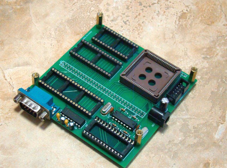

Получил плату, спасибо !
Мои пожелания к следующей ревизии :
- нужны посадочные места под блокировочные конденсаторы (можно даже SMD 1206)
- гнездо питания, по возможности, вывести на ту же сторону, что и RS232. Добавить места под керамический конденсатор и диод шоттки (или какую другую защиту от переполюсовки).
- сделать четвертое отверстие под крепление платы (или монтажную стойку, если будет второй этаж)
- использовать ROM в 32-пиновом корпусе (напр., флеш-память от старых материнок - их у всех полно в хозяйстве)
- если планируется использовать именно отечественную ВВ51, то у нее другой шаг (2,5 мм) и в цанговую панельку она лезет, конечно, но неохотно.
- по возможности, оптимизировать расположение переходов между слоями. Достаточно просто отодвинуть соседние дорожки на 0,5 мм и тогда будет все отлично, без толкотни и давки.
