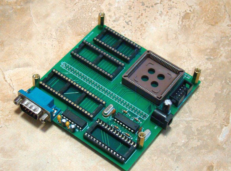

    Получил плату, спасибо !
    Мои пожелания к следующей ревизии :
    - нужны посадочные места под блокировочные конденсаторы (можно даже SMD 1206)
    - гнездо питания, по возможности, вывести на ту же сторону, что и RS232. Добавить места под керамический конденсатор и диод шоттки (или какую другую защиту от переполюсовки).
    - сделать четвертое отверстие под крепление платы (или монтажную стойку, если будет второй этаж)
    - использовать ROM в 32-пиновом корпусе (напр., флеш-память от старых материнок - их у всех полно в хозяйстве)
    - если планируется использовать именно отечественную ВВ51, то у нее другой шаг (2,5 мм) и в цанговую панельку она лезет, конечно, но неохотно.
    - по возможности, оптимизировать расположение переходов между слоями. Достаточно просто отодвинуть соседние дорожки на 0,5 мм и тогда будет все отлично, без толкотни и давки.

    Почти спаял. Может, еще добавлю конденсаторов с обратной стороны платы.
    Xrust, добавьте, пож-ста, в архив прошивку для ПЛИС-ки.

    ALS, посмотрел на вашу плату - обязательно нужно устранить ошибку с C5, иначе будет греться MAX232.

    В очередной раз обновил шапку. Обновился проект в Квартусе. Нашел свой старый "монитор", который делал еще для платы на кр580вм80а. Немного подправил. Он на скорости 2400 выводит строку в COM порт. Ввод команд почему-то не работает. Надо разбираться. То-ли в железе ошибка, то-ли в софте.
    Еще с проблемой столкнулся - почему-то большая проблема с генератором 7.3728 МГц. Не хочет ПЛИСина ее никак поделить нормально. Получается какая-то фигня на выходе. Пока отказался от использования этого генератора.
    С MAX232 тоже проблемы вылезли. Немного поработает, а потом вдруг начинает греться как кипятильник. Почему- непонятно. Заменил пока конденсаторы на электролиты, может керамика ей не нравится.

    Я пока не включал, поэтому спасибо, что предупредили.
    С МАХ232 чаще используются конденсаторы меньшей емкости, может, в этом причина ?

    Есть 2 основные модификации: MAX232 и MAX232A. Первый для обвязки требует электролиты 1 мкФ, второй керамику 0.1 мкФ. Я сталкивался с ситуациями, когда эти микросхемы, несмотря на правильную обвязку начинали внезапно греться. Обычно замена емкостей на электролиты помогала. В следующей версии собираюсь вообще отказаться от этой микросхемы. Лучше вывести USB порт - и меньше места занимает и заодно питание дает.
    Цитата Сообщение от ALS Посмотреть сообщение
    Я пока не включал
    Отладку начни с проверки генератора. Потом поставь и прошей ПЛИС. Проверь, как она выдает тактовые сигналы на процессор и последовательный порт. С текущей версией прошивки это 2.5 МГц на CLK и 153846 Гц на RXC и TXC. После этого можно поставить процессор и проверить, как он исполняет nop, перебирая шину адреса. Затем можно что-то прошить в ПЗУ и поставить ее в панельку. Если все в порядке, можно втыкать ОЗУ, ВВ51 и проверить работу порта с той прошивкой, что сейчас в шапке в архиве лежит. Она должна вывести строку приветствия в порт на скорости 2400.

    Нашел рабочую прошивку "монитора". В нем 2 директивы: L - загрузка через терминал с адреса 8000h и G - запуск программы с адреса 8000h. Загрузка выполняется простым копированием текста. Пользуюсь для этого Terminal v1.9b. После окончания загрузки можно нажать сброс и выбрать запуск программы.
