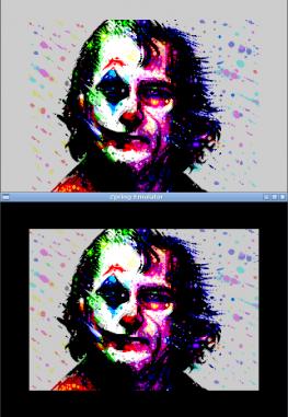

    По умолчанию Сишный исходник просмотрщика спектрумовской графики для Спринтера
    Передаю в общественное достояние графическую программу просмотра спектрумовской графики в форматах SCR (6912 и 6144 байта), ATR (768 байт) и IMG (Gigascreen 13824 байта), написанную мной в марте-апреле прямо на Спринтере Sp2000 для компиляции в SOLiD-C - вот батник для сборки:
    set PROG=zxview
    set PREFIX=C:\SOLID\EXAMPLES

    Кое какие пояснения по коду - в данный момент fread на солиде глючит, поэтому я написал свою заглушку int fread1(buf,sz,f) работающую через fgetc
    Сохранение текущего графического режима с видеостраницей:
        inregs.h.c = 0x51;
        intdos(&inregs,&outregs);
        oldmode = (outregs.x.bc & 0xFF00) | outregs.h.a;
        printf("Old mode %04X\n",oldmode);
    Установка графического режима 320x256 256 цветов:
        inregs.h.c = 0x50;
        inregs.h.b = 0;
        inregs.h.a = 0x81;
    Сохранение страницы памяти в последнем окне и установка туда графической страницы #50:
        oldpage = inp(WINDOW3);
        outp(WINDOW3,0x50);
    Хитрая 256-цветная палитра создаётся процедурно и записывается в видеопамять по смещению 992 (палитра №0) в функции setpal():
    setpal()
    /* sRGB scale (gamma=2.2): 0%    ----  20%   40%   60%   80%   100% */
       static char scale[] = { 0x00, 0x0E, 0x7C, 0xAA, 0xCB, 0xE7, 0xFF };
       static char *po = (char*)(0xC000+992); /* address to apply palette */
       static int i,c1,c2;
       for(i=0;i<256;i++)
          outp(PORT_Y,(char)i);
          /* palette_index = (first_color<<4)|second_color */
          c1 = (i&0x80)?3:2;
          c2 = (i&0x08)?3:2;
          po[2] = scale[((i&0x10)?c1:0)+((i&0x01)?c2:0)];
          po[0] = scale[((i&0x20)?c1:0)+((i&0x02)?c2:0)];
          po[1] = scale[((i&0x40)?c1:0)+((i&0x04)?c2:0)];
    Хитрость заключается в том, что взяв 2 спектрумовских 4-битных цвета c1 и c2 можно легко получить их смешение (причём с учётом гаммы sRGB) как цвет в этой 256-цветной палитре по индексу (c1<<4)|c2
    Далее засылаем координату Y в порт #89 outp(PORT_Y,y) и пишем нужный цвет по смещению 0xC000+x (используя координату X для отступа от начала последнего окна памяти) - всё просто
    Ну и в конце код возврата старой страницы памяти в последнее окно и возвращение старого графического режима со старой видеостраницей:
        outp(WINDOW3,oldpage);
        inregs.x.bc = oldmode;
        inregs.h.a = oldmode & 255;
        inregs.h.c = 0x50;

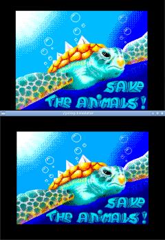

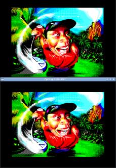

    Для сравнения вот как просмотрщик показывает гигаскриновскую картинку в эмуляторе (нижняя картинка) рядом с картинкой из ZXArt.ee (верхняя картинка):
    IMG-файлы взяты по следующим ссылкам:
    https://zxart.ee/rus/avtory/t/tutty/...-arthur-fleck/
    https://zxart.ee/rus/avtory/t/tmk/save-the-animals/
    https://zxart.ee/rus/avtory/r/riskej...anding-single/
    P.S. Если кто-то придерживается мнения, что гигаскрин обязан мерцать, а у смотрящего из глаз должна сочиться кровь, лучше сюда ничего не писать
    P.P.S. Отдаю исходник в PUBLIC DOMAIN соответственно публика может делать с ним что захочет, а я в бижайшем будущем хочу добавить просмотр мультиколорных картинок и SXG (поэтому желательно релизить под другим названием и версионностью, если кто-то что-то поменяет в нём)
