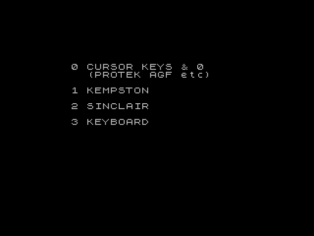

    Привет!
    С полгода назад поначитался форма и других интернетов, и на ностальгической новогодней волне решил попробовать дизассемблировать River Raid. В отличие от автора подобного проекта о The Great Escape, полную документацию со всеми картинками я вряд ли когда-то осилю. И в отличие от Batty ни на какую другую ретро-платформу портировать тоже не планирую, т.к. не умею.
    Хотел довести проект до такого состояния, когда достаточно подробно смогу понимать логику движка, и переписать игру на чём-нибудь типа Ebiten. С одной стороны, можно было бы играть без эмулятора на всём, что движется; с другой, можно было бы устранить клешинг. Уж больно он противный в этой игре.
    Пытаясь описывать логику отрисовки уровней, понял, что описанине словами будет недостаточно понятно, и стал прототипировать отрисовку на PHP. Сравнивал с картами с maps.speccy.cz: не считая мостов (руки не дошли), вроде похоже и без клешинга!
    Что сделано:
    1. Файл ассемблера, который собирается с любого стартового адреса (значит Skookit всё расставил правильно).
    2. Описаны все спрайты.
    3. Описаны данные и логика построения уровней.
    4. Описана логика выбора управления и начального уровня, переключения между игроками, некоторые структуры данных.
    5. Мелкие исправления в инструкциях. Без нех некоторые переходы и метки указывали на один байт раньше, код работал на удачу и не переносился.
    6. Мелкие исправления в спрайтах. У самолёта в одной из позиций по-прежнему отгрызен кусок левого крыла.
    Более-менее интересное из того, что узнал по коду:
    1. Логику второго игрока явно дописывали в последнюю очередь задней левой ногой. Куча дублирования кода, который по-хорошему нужно было бы обобщить.
    2. Логика отрисовки островов и берегов сильно продублирована, хотя она абсолютно одинаковая. Может писали на каком-то высокоуровневом языке, и это компилятор так скомпилировал?
    3. Данные об уровнях хранятся крайне неэкономно. Подробностей сейчас не вспомню.
    4. Цвет корабля и цвет второго игрока (голубой) задаётся в одном и том же месте.
    5. В коде есть несколько указателей, которые нигде не используются
    6. Все спрайты продублированы в четырёх позициях со смещением в два пикселя, чтобы проще было отрисовывать, но истребители летят с такой скоростью, что используются только один или два спрайта.
    7. За 10.000 очков дают бонусную жизнь. Сколько ни играл, не замечал (или не набирал столько).
    8. Определение столкновения с объектом происходит прямо по данным на экране. Т.е. если поставить игру на паузу, нарисовать что-нибудь на экране с помощью POKE, в это что-то можно врезаться. Это приводит к багу, что если заправляться и стрельнуть в заправку, иногда можно себя взорвать (а точнее, врезаться во взрыв), хотя в основном такого не происходит.
    9. По адресу #8561 есть экран с выбором управления, который нигде не выводится (см. ниже).
    10. Счёт хранится прямо в виде ASCII-символов, и вся арифметика (например, добавление очков) выполняется вручную над символами, прямо как в школе столбиком.
    11. Когда танк подъезжает к берегу, то на каждом шаге его координату нужно увеличить или уменьшить в зависимости от того, на каком он берегу. Так вот сначала она всегда увеличивается, а потом, если танк на правом берегу, уменьшается на вдвое большее значение. Может на низком уровне оно так и принято, но выглядит диковато.
    По ходу работы предложил улучшение в Skoolkit, чтобы в снапшоте, который он делает из образа ленты, можно было инициализировать системные переменные. Наверное в этом плане River Raid – исключение, раз никому до меня такое раньше не требовалось.
    Что не сделано? Куча всего. Более-менее подробно описана логика полёта снаряда танка на берегу, но поведение всех других объектов не описано. У многих меток временные названия типа "something", а добрая треть так и не названы.
    В последние несколько попыток продолжить разбор натыкался на то, что не понимаю, что дальше делать. От этого весь запал иссяк. Решил оставить наработки здесь – вдруг кто-то захочет продолжить или хотя бы подскажет, куда дальше копать.
    Спасибо за внимание.

    Неиспользуемый экран выбора управления:
