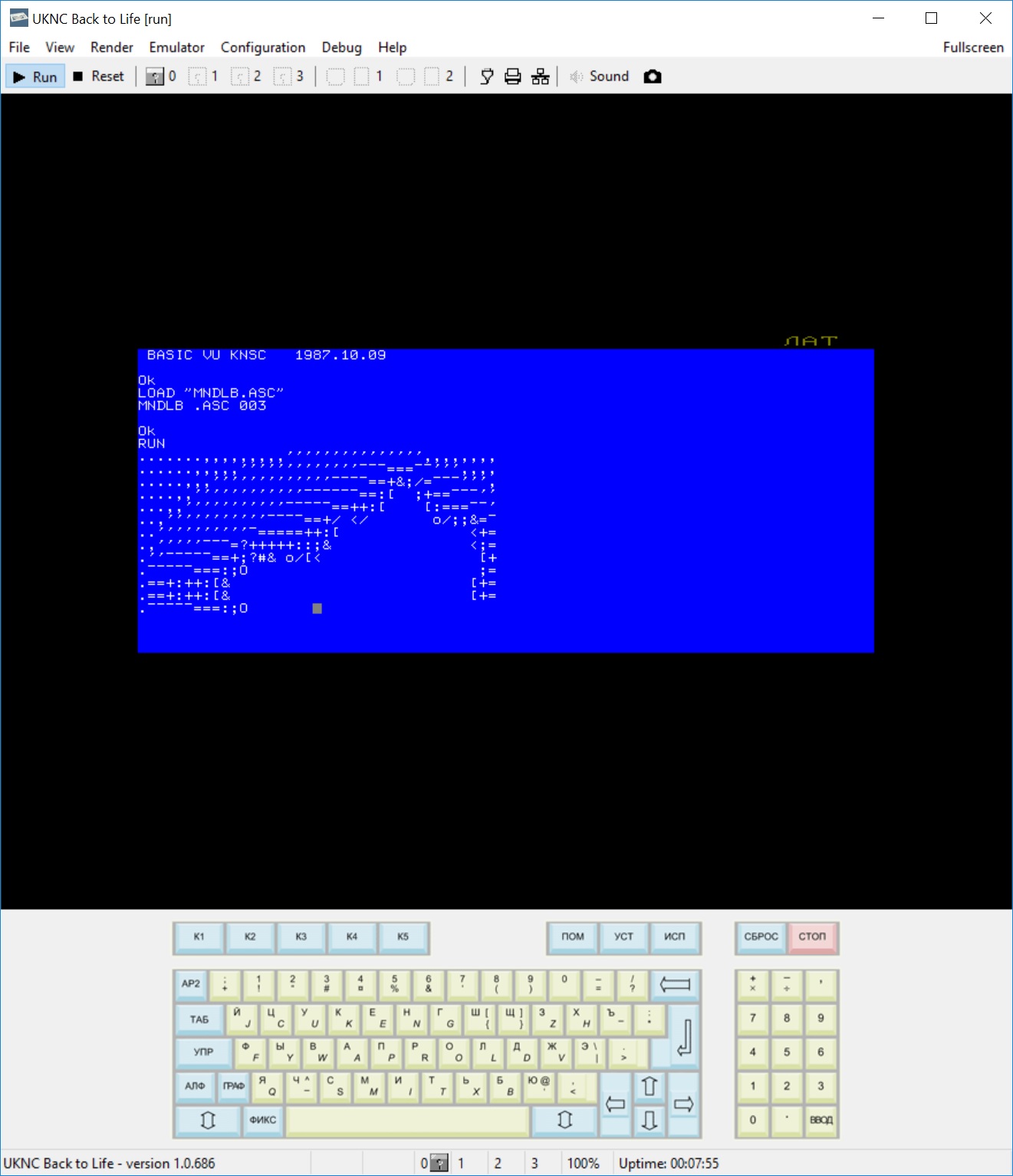

    По умолчанию Почему BBC Basic так тормозит?
    Результаты просто невероятно тормозные. Как такое может быть?! Может кто что-нибудь подскажет, поможет нашим друзьям из Туманного Альбиона? Они там всё ж работают и с УКНЦ... Прикрепляю образ загрузочного диска для УКНЦ. После загрузки выходим из вильнюс-бейсика SYSTEM, затем запускаем RUN BBC и затем LOAD"MNDLB.ASC" и RUN.
    У меня пока есть предположение, что возможно бибисишный бейсик как-то переключается в пошаговый режим, но знаю как это проверить.

    Или просто тормозная реализация.

    Это известный факт, что BBC Basic на BBC Micro/Master быстрый. Он позволяет оптимально использовать целые. Хотя в целом его скорость больше обязана частоте процессора, чем качеству кода. Этот бейсик фирменно перенесли на Z80, 32016, ARM, x86 и возможно на какие-то ещё процы. Порт для PDP-11 немного левый, им занимается один энтузиаст. Сил не хватает, он ещё тригонометрию не сделал, сомневаюсь, что встроенный ассемблер работает.
    По моим представлениям, просто из-за качества кода в 300 раз медленнее быть не может. Вильнюсский бейсик на БК, если сравнивать с бибисишным, все равно чуть медленнее, несмотря на полукомпиляцию. Поэтому загадка торможения пока остаётся...

    Нужно разобраться почему так медленно, речь совсем не о том, что быстрее. Не понятно, как так получается.
    Что касается формата fp, то разницы большой быть не должно. Это несложно и проверить. Вот программка

    На вильнюсском бейсике для УКНЦ почему-то по-умолчанию используют формат 3+1 (на БК ПЗУ Бейсике - 7+1), на BBC Basic всё как всегда 4+1 (4 байта на мантиссу и 1 на порядок). Это может дать разницу максимум на треть, а не в 300 раз...

    Имхо надо просто автору сказать что мол "тормозит из-за вот этого". (показать в моем посте код для Execute). Он вызывает EMT 340(8) аж два раза.
    Запостил - https://stardot.org.uk/forums/viewto...333283#p333283

    Ну это как-раз и не странно. Сравнивать эмулятор просто системы RT-11 с эмулятором реального железа это скажем-так - неправильно. (типа соленое круглее чем красное получится).
    Мы не системы сравниваем фактически, а как бы разные варианты PDP-11. Как известно тайминги у разных моделей могут различаться очень сильно. Поэтому возникает предположение, что на каких-то моделях PDP11 бибисишный бэйсик может быть реально быстрее вильнюсского...
