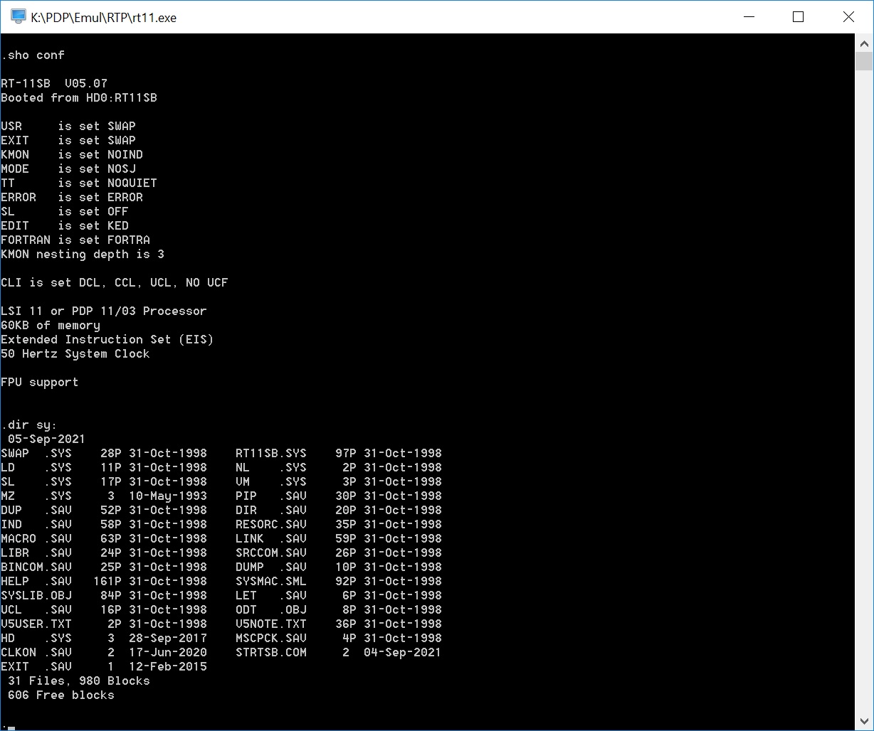

    Драйвер прописывает 50 Гц, а Вы утверждаете, что система сгенерирована на 60
    Система сгенерирована и по умолчанию будет использовать счётчик 60 Гц. Но какой счётчик использовать - определяет бит CLK50$. Сброшен - 60 Гц, установлен - 50 Гц. Так что переключить это легко.
    Это всё понятно и неинтересно. А BBC Basic тайминги дает неправильные под Вашей системой, а раньше давал правильные.
    Решил проверит Вашу сборку с π-затвором, который тщательно апробирован на более дюжины разных PDP-11 систем. К своему большому удивлению обнаружил, что ваша сборка как и стандартная дают правильные тайминги. Поэтому нужно смотреть в коды бибисишного бейсика, есть ли там проверка на 50/60 Гц. Однако, естественно предположить, что качественная система должна изначально генерироваться на 50 Гц, а не патчится всякими сомнительными костылями, пусть даже и не драйверами. Хотя программа, которая модифицируют систему, влияет на использование аппаратуры таймера - это почти драйвер.
