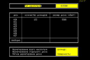

    По умолчанию Прошивка и формат диска
    В присоединенном файле дизассемблированная прошивка с комментариями.
    По поводу формата диска. Все разделы расположены начиная с дорожки 1, разделы выровнены по дорожкам. На нулевой дорожке записаны сектора с описанием геометрии диска и таблицей разделов. Сама прошивка осуществляет поиск по четырём сторонам и первым пяти секторам в дорожке.
    Формат сектора описания разделов:
    Слово 0 - ключ 052251, по этому значению прошивка считает, что это сектор с описанием разделов. В противном случае ищется следующий сектор.
    Слово 1 - 0177757, не используется, назначение не известно;
    Слово 2 - 0177377, не используется, назначение не известно;
    Слово 3 - 02000, не используется, назначение не известно;
    Слово 4 - количество секторов в дорожке на одной сторон;
    Слово 5 - количество секторов в дорожке на всех сторонах. Если это слово (слово 5) поделить на слово 4, то получим количество сторон.
    Со слова 6 по слово 13, всего восемь слов, это таблица начальных дорожек для разделов с HD0 по HD7.
    Со слова 14 по слово 21, всего восемь слов, это таблица размеров разделов в секторах, с HD0 по HD7.
    Если раздела нет, то в соответствующих словах записаны нули.

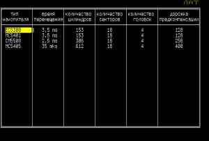

    Программа FORHDN с диска 0 - вроде как предназаначена для форматирования и разметки винчестера, но в выборе типа диска нет данной модели:

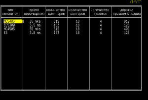

    В программе FORSHD немного другой набор винчестеров:
    Вообще-то все ниже перечисленные диски - это диски MFM.
    Для IDE есть программа FORSID.
    Так значит были контроллеры MFM. На этом же диске есть файлы с прошивкой ПЗУ - HDE.PZU и HDEN.PZU. В HDE.PZU используются регистры 0177160-017176, доступ к данным байтовый, не словный. В HDEN.PZU регистры расположены вроде в "окне" по адресам 0110000-0110016,0111016,0114002. Но доступ к данным тоже байтовый, немного мудрёный. Старые винчестеры IDE вроде поддерживали байтовый доступ к порту данных для совместимости с 8-разрядной шиной данных, но как он включался, я не знаю.
    Также весьма вероятно формат дисков у MFM и IDE был одинаковый. Так что, по всей видимости, неиспользуемые значения в IDE, это какие нибудь номера дорожек для предкомпенсации, времена перехода с дорожки на дорожку. IDE эти параметры не нужны.

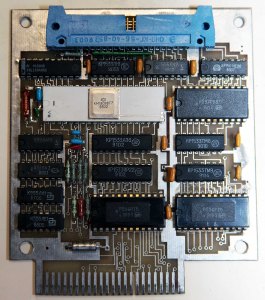

    По-моему вот. Почерк разработчика (две РТ5) вроде угадывается.
    Вот тут выкладывали - https://zx-pk.ru/threads/16685

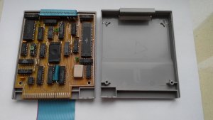

    И ещё другой вариант mfm контроллера TheGWBV выкладывала. Но скорее всего он к теме не имеет отношения т.к. там одна РФ5.
    Я его когда-то и опознал как MFM. Давно это было.
    Но там есть 155РЕ3, как и в контроллере IDE от "Электронных работ".
