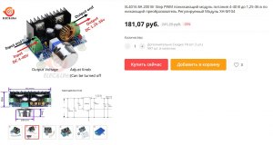

    Напомните, какой сейчас используют преобразователь на 5 вольт для ретротехники?
    У меня сейчас на Скорпионе БП стоит обычный для светодиодных лент (наверно), на 12 вольт.
    К нему вот такой преобразователь подключен
    Я напряжение выставил где-то на 5.2 вольта и ручку залил термоклеем.
    В принципе работает, но переживаю, что "уйдёт" выставленное напряжение.
    И при включении лаг около секунды.
    Как думаете, может и этот хорош, пусть работает?
    Комп потребляет около 2.5 ампер, пока дисководы не крутятся.
    З.Ы. 12 Вольт тоже нужны, для дисковода 5.25".
    Я покупал вот такого рода платки на MP1584:
    https://aliexpress.ru/item/32815945754.html
    Существуют на разные выходные напряжения, заказывал на 5в.
    Там есть разъем USB, я выставлял его наружу корпуса - для питания монитора.
    Выходное напряжение задается соотношением двух резисторов, иногда приходится корректировать, потому что бывает 5-5,2.
    По даташиту MP1584 доделывается легко на сколько угодно.
    Еще вот такие они бывают:
    https://aliexpress.ru/item/1005003183901121.html

    Цитата Сообщение от ALS Посмотреть сообщение
    Там же, на али, есть преобразователи на LM2596
    Там вроде бы все на 3 ампера. А на 5 не бывает? Чтобы 3 А выдерживали долгое время.
    А два таких параллельно можно включить?
    И кроме того, на многих регуляторы есть. Думаю на сколько это опасно. Не уйдут ли показания со временем?

    Возможно, их можно включать впараллель, развязав выходы диодами Шоттки. Но это неточно
    Но можно поступить проще : сам компьютер запитать от одного такого преобразователя, а +5вольт на дисководы подавать с другого.
    Резисторы многооборотные - это всяко лучше, чем обычная крутилка, зафиксированная клеем. Во всяком случае, у тех, что работают у меня, со временем ничего никуда не уходит.
