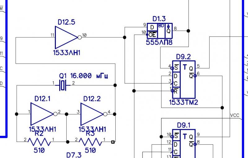

    Nemo FDC (Турбо контроллер НГМД Beta-Turbo)
    Уже не совсем классическая схема. Внесены доработки, предложенные и проверенные за последние годы, а именно:
    • исключен из дешифрации сигнал /WAIT, что упрощает подключение к другим клонам Спектрума
    • реализована (обратимо) схема сброса по умолчанию в SERVICE
    • установлен внутренний генератор 16МГц, что тоже упрощает подключение к другим клонам Спектрума
    • добавлена схема предкомпенсации при записи на дорожки выше 43-й
    • добавлены дополнительные pull-up резисторы
    • размеры платы 120х73мм
    Схема
