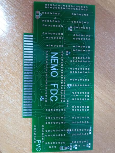

    Добрый день, форумчане.
    Хочу развести платы дисковода NEMO-FDC, но сперва внести изменения:
    1. Доработка на ЛЕ4 для совместимости с ZX_MC1/2.
    2. Добавить поддержку 4 дисководов заменив ТМ8 на ТМ9, а также 2 элемента ЛА13 на ИД7 или ИД4.
    3. Где то на форуме читал, что неплохо было-бы использовать сигнал TR43.
    По 2п. необходимо ли на сигналах SIDE, DS0...DS3 ставить буфер с открытым коллектором? или можно не ставить, чтоб с экономить один корпус.

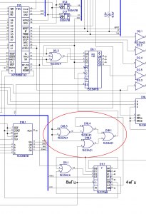

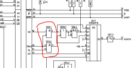

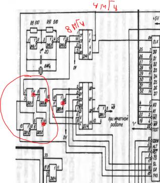

    По 3п. здесь вообще много различных схем:
    Фото1Нажмите на изображение для увеличения.
    На мой взгляд правильная схема на Фото1, на фото2 полная чушь, а на фото3 как то сильно урезана.
    Что думаете?

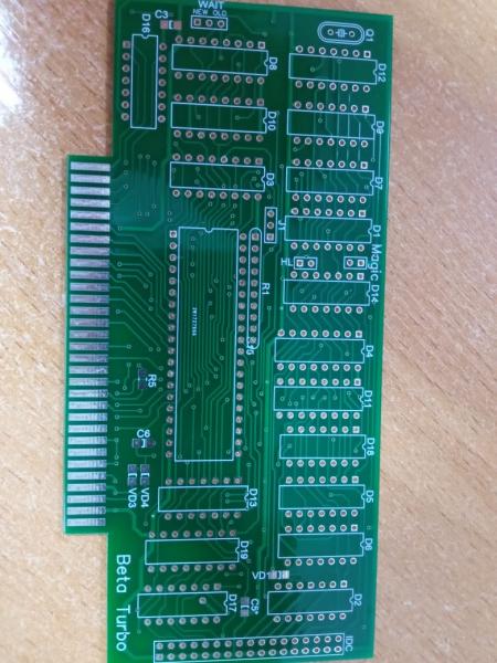

    Фото платы:
    Там надо разбираться. При записи, насколько я понял, сдвиговый регистр формирования сигнала /WD должен тактироваться удвоенной частой (8МГц) при TR43=1.

    Как я понял предкомпенсация сигнала WRDATA должна быть:
    дорожки 0..43 - 125 нс.
    дорожки 44...80 - 250 нс.
    Тактирование сдвигового регистра при
    TR43 = 1 (4 МГц)
    TR43 = 0 (8 МГц)
    В схеме NEMO-FDC предкомпенсация всегда 250 нс, что в принципе не противоречит отсюда вопрос надо ли использовать сигнал TR43.

    Схема Схема FDC_new.pdf жду замечаний и предложений.
    предкомпенсацию сделал (убрать не долго.)
    если сигнал "/WAIT" не нужен можно освободить 3 элемента ЛП5, а вот 4тый D12.2 не знаю как освободить и чем заенить
