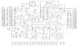

    Схема с предкомпенсацией и кварцевым генератором, с системного разъема убрал сигнал F, т.к. теперь он не используется.

    gdv2002, должно работать. Я, правда, до сих пор не понимаю принцип работы НЕМОвской реализации "ТУРБО-ВГ". В частности, работу DD1.3 и DD9.1. В классической схеме турбирования на мультиплексоре менялась тактовая частота ВГ с 1МГц на 2МГц в зависимости от сигналов STEP и W. Вот сейчас на твою схему смотрю... Тактирование ВГ...Тактируется от DD9.2. DD9.2 - обычный делитель на 2. Но на его такт (вход С) приходит всего 0.5МГц. Т.е. на ВГ идёт всего 250кГц такта... Но так же быть не должно?... У меня в "классической схеме" (одна из первых, для которой появилась плата на рынке в начале 90-х) БЕТА-ДИСКа, ВГ тактиуется 1МГц.

    Отрисовал схему контроллера HDD, можно начинать платы разводить пожалуй.
    На схеме древняя ошибка в /IOR. R4 подсоединить на другой конец R2 (5DD6.2). И там ещё какая-то шина пулл-апилась резисторной матрицей... За основу лучше взять схему отсюда.
    Поправил
    Два сигнала с винчестера, с 28,29 и 34 ножек, но пишется не устанавливать.
    С неё и отрисовывал, периодически в оригинал от НЕМО заглядывал.

    Поправил
    Да, так правильно.\
    Нет, там другое. 8 бит какой шины тянутся. Мне сейчас влом качать-искать - на работе...
    Я три схемы скачал, не нашёл таких (((
    Да, на схеме нет. Посмотри печать на bottom есть место под матрицу, на фото она там чёрная припаяна. Посмотри на какие HDx она идёт.

    SoftFelix, спс, гляну, резюки два, которые написано не устанавливать, наверное установлю, пусть будут, так правильнее.
    Обновил схему выше, добавлена подтяжка HD0-HD7.
