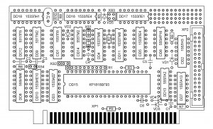

    Не вижу связи с обсуждаемым генератором... ЛА18 видел только в 155-ой серии.
    да и нет тут такой
    тут же корпус не могут вставить , места мало ,а генератор на ла18 с обвязкой по размерам как "хрендоставаемый" выйдет . Но я не в курсе есть ли 555 серии она

    Цитата Сообщение от siemensC35 Посмотреть сообщение
    а генератор на ла18
    Она с ОК и вряд ли заведётся. С таким успехом можно поставить в корпусе SOIC14.
    Чет не понял, про что разговор идёт?!
    Вот так получается
    Обновил схему в первом сообщении.
    siemensC35 хотел собрать генератор на 155ла18. Она в ДИП-8 - меньше габариты.
    gdv2002, там это... Предусмотри блокировочные конденсаторы размера SMD 1206 около ног питания микросхем. Имхо, НЕМО маловато их туда поставил. Я дополнительно напаивал.

    Понял, конечно вариант не плохой, больше места под слепыши бы было.
    Блокировочники хочу добавить, обычные, выводные, место позволяет.

    Добавил две пары блокировочных, обновил первое сообщение.

    Добавил полигонов, обновил эскизы.

    Обновление схемы контроллера дисковода + добавил монтажку, с перечнем деталей и назначением переключателей, статью по контроллеру из журнала Радиолюбитель.

    И еще вопрос, дополнительно делать "ёлку" на 3 слота?
    По сути повторение ZX-BUS TEE (https://zx-pk.ru/threads/13950-zx-bus-tee.html), но с оговорками:
    • исполнение в ДИП варианте
    • слоты расширения "универсальные", можно запаять разъёмы хоть справа, хоть слева
