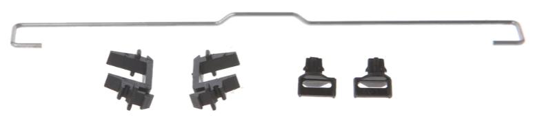

    Небольшой фотоотчёт по установке пробела на клавиатуру. Если с переносом оригинальной клавиши и механизма с ёмкостной клавиатуры (фото есть тут) вопросов как-бы нет, то с черри-кнопками не всё так понятно. Итак, для установки потребуется примерно вот такой механизм балансировки:

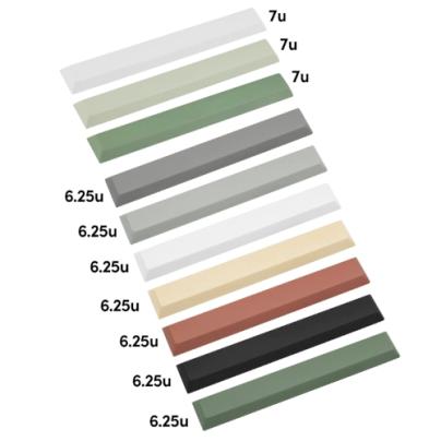

    Он есть на али (один из вариантов: https://aliexpress.ru/item/1005001776586165.html), а также обычная клавиша "пробел" для черри:
    Ссылка на али: https://aliexpress.ru/item/1005005142696245.html
    Я выбрал самый длинный пробел, на 7u, и пролетел со скобой -- она на 6,25u и короче на ~13мм, пришлось согнуть аналог по образцу из толстой большой скрепки.
    В сборе это выглядит примерно так:
    Крепление направляющих к плате на двухсторонний скотч. Хоть скрепка и была согнута грубовато, но пробел нажимается легко и без перекосов, по ощущениям даже лучше и с меньшим люфтом, чем оригинальный векторовский пробел.
    Попробовал ещё один вариант установки скобы, по форме такой же, как на Векторе:
    Тут за механизмом балансировки даже не обязательно идти на али, можно всё сделать "из подручных материалов".

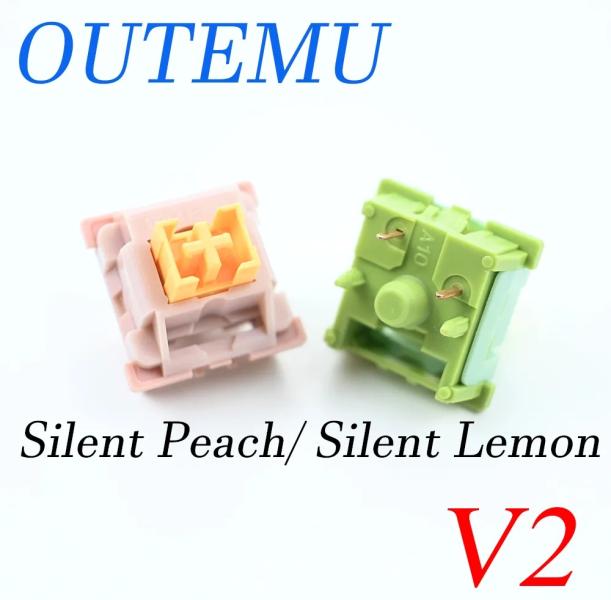

    Вектор с клавиатурой на черри-клавишах:
    Заглушки для заполнения свободных мест, где должны быть широкие кнопки, вырезаны из пенопласта и пластиковой карты:
    Плата клавиатуры в сборе:
    P.S. Клавиши использованы вот такие, на 5-pin:
    Последний раз редактировалось Improver; 12.12.2023 в 23:01.
