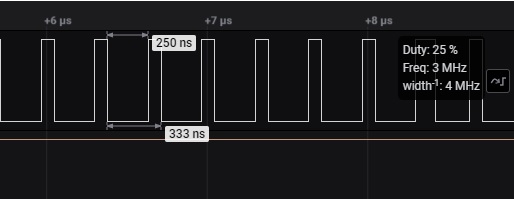

    Я бы первым делом проверил осцилографом тактовую частототу
    На 22 ноге процессора проверил, вроде как нормально:
    ССИ, КСИ

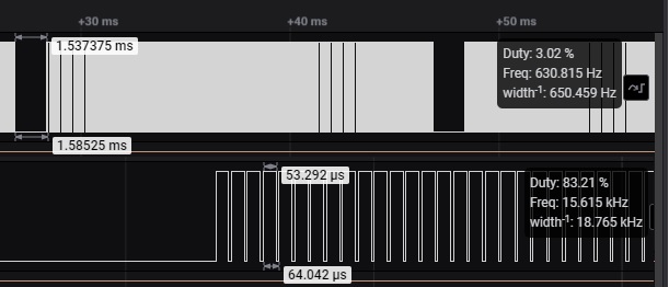

    Осциллографа сейчас нет, лог анализатор показывает такую картинку на выходе видео:
