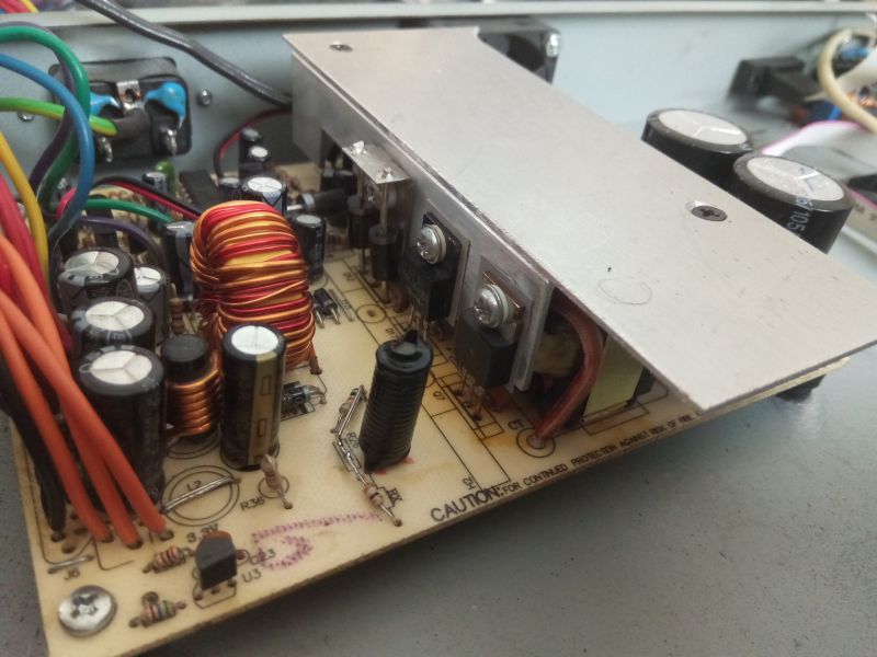

    1. Достаточно.
    2. Я достал плату из блока питания, заменил радиаторы на один П-образный и при сборке прижимаю его к стенке корпуса.
    В этом случае корпус работает как один большой радиатор.

    с такой нагрузкой я бы начал с того что убрал бы крышку с БП и вентилятор тоже, и помониторил температуру радиаторов (особенно того что с диодами). если за 50С вылезать не будет - больше ничего делать и не надо. замена диодов/транзисторов ничего не даст скорее всего.
    есть еще вариант - посмотреть в сторону picoPSU или платки от мелкого корпуса под miniITX с питанием 12В от внешнего БП, но это затраты.
