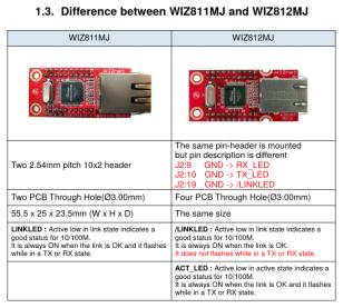

    Ну как не имеют? Имеют - WIZ810MJ с шагом ног 2мм (я именно с таким игрался в 2007 году, подключая его к полноценной шине данных), а также WIZ811MJ и WIZ812MJ с шагом ног 2.54мм:
    И у тех, и у других ноги парами идут т.е. они не для бредборды:

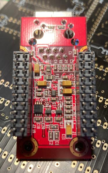

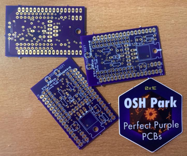

    Я пару лет назад начал делать платку переходник на однорядные гребёнки, чтобы можно было в бредборду втыкать или в более тяжёлые дизайны (плюс на ней же стоит преобразователь напряжения из 5 вольт в 3.3, схема ресета по включению питания и светодиоды индикации приёма и передачи) - тогда при переходе с WIZ810MJ на WIZ812MJ (и обратно) меняется только платка переходник, а большая плата не меняется. Вот вторая реинкарнация такой платки-переходника:

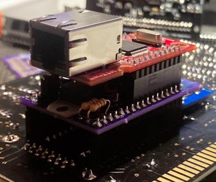

    В сборе этот визнетовский бутерброд, будучи воткнут в большую плату, выглядит вот так:
    Параллельная 8-битная шина даёт прямой доступ на чтение и запись не только к регистрам W5100, но и к буферам приёма и передачи всех четырёх сокетов - доступные сигналы: D0-D7, A0-A14, /INT, /CS, /RD, /WR (ну и на всякий пожарный SPI-ноги там тоже разведены). Наряду с полной адресацией можно использовать косвенную - когда адресных линий только 2 и они адресуют первые 4 регистра W5100, через которые можно обращаться к остальным регистрам и буферам - эдакий ВВ55 получается, который можно воткнуть в свободное окно SRAM-клона скажем #9000...#9FFF:

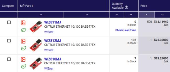

    У нас WIZ812MJ за $25, WIZ810MJ за $29 можно взять, а также можно взять много (500 штук) WIZ811MJ за $18 - но прямо сейчас нету:
