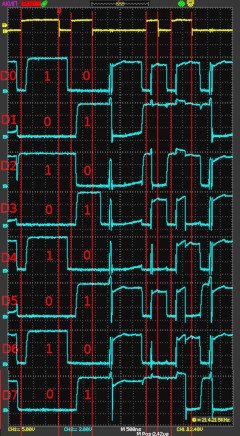

    Хитро! Это конечно не POST, но позволяет зациклить выполнение на известной последовательности, что помогает в отладке.
    Поскольку 0x55AA видно на экране, то значит CPU стартует и выполняет код из ПЗУ и все мои домыслы о том, что 3Мгц много - неверны. Т.к. там push/pop то удобно зацепиться осциллом на сигнал СТЕК на ВУ - получится неплохой строб для анализа данных на шинах. ША отчетливо показала 0xDCEF+0xDCEE на push и 0xDCEE+0xDCEF на pop, что правильно и соответствует логике работы стека.
    А вот на ШД при push четко видно 0x55AA, а на pop возвращается полная ерунда со спайками, изменением состояния бита прямо посередине и прочей дичью:
    Выходит, что чтение из ОЗУ не работает, похоже на конфликты по ШД. Глянул на DO РУ6 и пришел в ужас, на некоторых после перехода в логический ноль тут же происходит отскок до 1-1.5V. Т.к. выходы у РУ6 слабые, то их вполне могли садить входы либо КП2 (D41-D44), либо ИР13. Одна ИР13 (D45) у меня снята пока, но сигналы DO в этом банке все равно плохие. Вынул все КП2 и сигналы на DO пришли в норму, причем в этом комплекте я уже 2 из 4х заменил при сборке после чистки. Проверил на TL866, еще 1 из 4х - труп. Но не было ни статики, ни КЗ - все ведь работало до некоторого момента. Пришло что ли родному комплекту КП2 время отказа?
    В результате - все заработало после подбора 4х рабочих КП2 (D41-D44).
    Всем спасибо!
    Цитата Сообщение от derfliegenddehollander Посмотреть сообщение
    как я понимаю, вид "почти", но что то не так все же с РУ-ками, я прав?
    Не факт, что с РУшками, может один из выходов DO просаживается в единицу.
    У Вас там в углу тоже 0x55AA наблюдается, как и у меня. То есть CPU начинает выполнять тот код из загрузчика, что я привел,
    не может прочитать обратно 0х55AA и зацикливается. По картинке похоже что либо D7 либо D0.
    Осциллом бы пройтись посмотреть.

    Цитата Сообщение от megov Посмотреть сообщение
    либо D7 либо D0
    D0, самой правой точки от 55 не видно, самая левая точка от AA смазана, но виднеется
    С моей точки зрения D7.
    Инфа пишется в колонку DCxx, а в колонке DFхх (самом правом ряду, вертикальная светлая полоса не с краю, там D0), значит бит не D0.
    И ещё, по PUSH выше пишется вроде младший байт слова, а он АА, значит выше АА, ниже 55.
    Если предположить, что у АА старший бит в "1", то похоже именно на картинку с фото.
    KTSerg, а тебя не смущает много "свободного" пространства слева, при том, что 32 полосы? Однотонные области справа и побольше слева - это бордюр.
