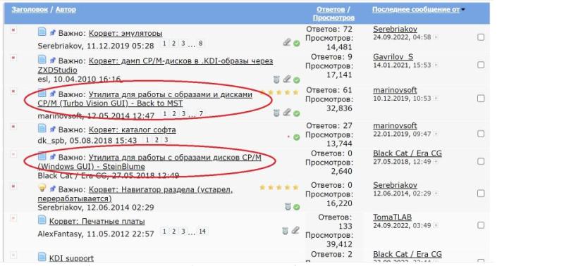

    Ну а теперь немного побурчу, как модератор раздела:
    Для кого закрепляю темы? Не понятно. Ладно поиском никто не пользуется и по каждому популярному вопросу, который сто раз уже обсуждали, создают новую тему, но не пробежать взглядом названия закрепленных разделов?
    Что не год, то новая тема с тем же смыслом: https://zx-pk.ru/threads/32832?p=110...=1#post1105067
    Наверное переименую закрепленные темы, чтобы было очевидно, что CP/M образы Корвета - это посекторные KDI-образы дискет.
