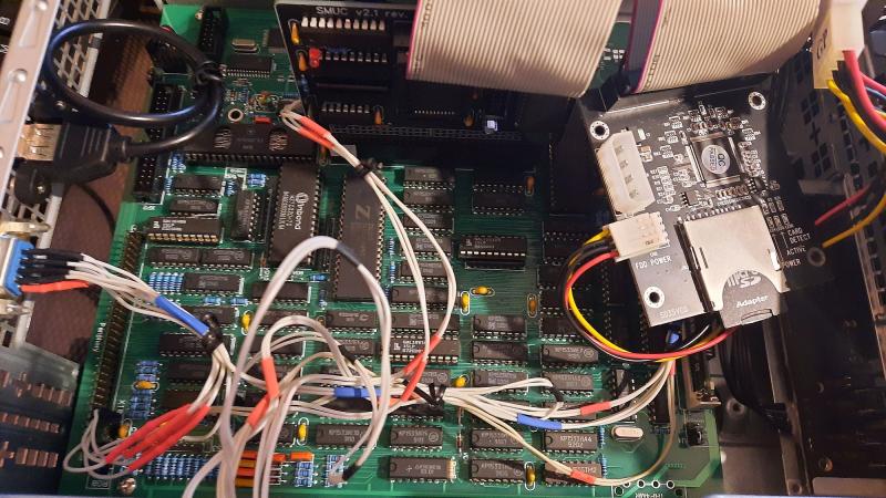

    "снег" на экране в виде тонких черных горизонтальных полос
    Завел сигнал на 17 вывод AY, работает и та прошивка, что висела в эмуляторе. Интересно, почему?
    У меня такие же полосы по экрану во время загрузки .
    Объясните ,пожалуйста подробней, откуда и какой сигнал подавать на 17 вывод AY.

    после включения идикации настройки сохраняли на смук?
    08.10.2006
    г.Киров
    В "родном" Теневике ,индикация по умолчанию ON ,здесь по умолчанию OFF.
    Уже разобрался, сохранил настройки на СМУК и всё Ок.
    Спасибо!

    Нужно как минимум кинуть сигнал с 15 вывода DD46 на 18 вывод AY через резистор 210 Ом. Я у себя ограничился только этим сигналом.
    https://github.com/romychs/Scorpion2...bo_v16.2.8.pdf
    Эти 2 пользователя(ей) поблагодарили marinovsoft за это полезное сообщение:
    Felix_73(09.06.2024), Froggy(10.06.2024)
    08.10.2006
    г.Киров
    Родную дорожку DD46 c 15 вывода режем или оставляем?
    Ответ получен - Оставляем!

    Прошил последнюю версию в ZS-1024, столкнулся с полосами во время загрузки, объясните пожалуйста откуда они и зачем, и как их убрать?
    Неверно определяется активный экран.
    Выставить нужный параметр: S. Set Up -> M. Monitor -> D. Detection Screen
    Еще интересно подробнее узнать в чем отличие версии пзу для 1024 памяти, где это дополнительное место используется?
    1. Сервисная страница располагается в последних страницах памяти, мень шансов что какая-нибудь программа затрёт её
    2. Корректно определяется страница при входе в монитор, в противном случае если при входе в теневик будет впечатана страница выше 256кб, будет зависание
    При нажатии энтера на этом параметре циклически меняется цвет папера в мониторе, при этом значение остается одним и тем же: #5B5C на загрузочные полосы это не повлияло. Я делаю что-то не так?
