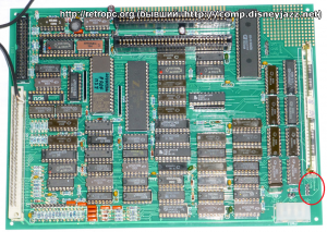

    От положения перемычки зависит, которая недалеко от разъема питания.
    Я про прошивки ПЗУ. #1FFD и #7FFD как влияет на работу программ?

    #1FFD - Скорпионовский мегабайт, #7FFD - Пентагоновский мегабайт. Прошивка выбирается под положение перемычки. Влияет только на проги, которые хотят больше 256 Кб, таких прог немного.
