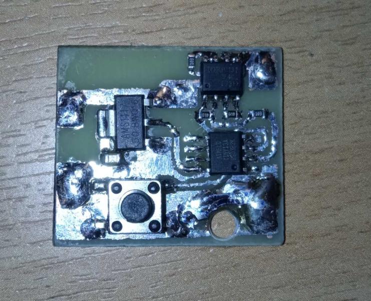

    Пока ЛУТом на коленке вышло так:

    После все этих экспериментов вывод такой: что тинька13 в soic8 даже при современных китайских ценах (50-60р) выходит компактнее, во всех смыслах удобнее, да и дешевле рассыпухи из других вариантов схемы.
    Хотя ловлю себя на мысли, что рядом стоящий Z80 может начать сильно комплексовать, если у него в выключателе будет работать целый отдельный 20-мгц контроллер, хоть и на заниженной частоте ))))
    Задачу считаем решенной, всем спасибо за идеи !

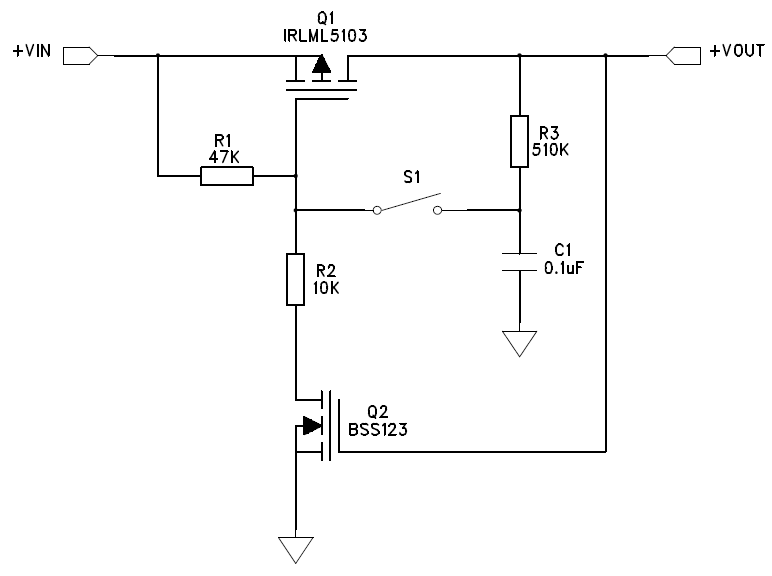

    29.01.2023
    Вот такую схему можно попробовать:

  8. #28
    03.05.2020
    г. Челябинск
    796
    263
    274
    145 сообщений
    А она выключается удержанием ? Как я понимаю, при заряженном C1 нажатие на кнопку будет мгновенно захлопывать Q1. Или нет ?
    Ну а вообще до этого опробованные схемы на голых полевиках при попытке использовать в живом приборе включались от прикосновения к прибору - видимо заряда на теле хватало, чтобы открыть "мягко притянутый" затвор.
    У вас она в чем-то используется ?
