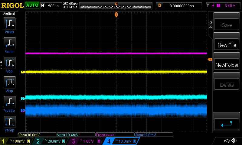

    Усилитель на 561ЛН2. Резистор определяет коэффициент усиления и задает линейный режим работы инвертора.
    не так. коэффициент усиления определяется соотношением этого резистора и внутреннего сопротивления источника сигнала. при этом коэффициент усиления одного элемента ЛН2 при разомкнутой ОС - всего несколько десятков (у меня получилось примерно 20).
    Триггер Шмитта на двух элементах 561ЛН2. Нам же нужно в Пентагоне на D44 подавать прямоугольные импульсы, а не синусоидальные колебания с магнитофона.
    Сообщение о встречно-параллельном включении диодов. Обратите внимание, на каком уровне будет ограничение напряжения.
    https://zx-pk.ru/threads/34904-penta...=1#post1173633
    Сложите все вместе и посмотрите на последнюю схему в этом сообщении
    https://zx-pk.ru/threads/34904-penta...=1#post1174741
    Я уже устал говорить, что вместо того чтобы 561ЛН2 заставить работать "компаратором" его упорно заставляют работать "мультивибратором".
    да нет там никакого мультивибратора. совсем нет.
    собрал макет читалки, посмотрел что происходит. схема из ссылки выше, та что сверху, только резистор на входе - 10кОм
    сигнал на входе отсутствует. первый канал - вход, второй - выход первого инвертора, третий - выход схемы

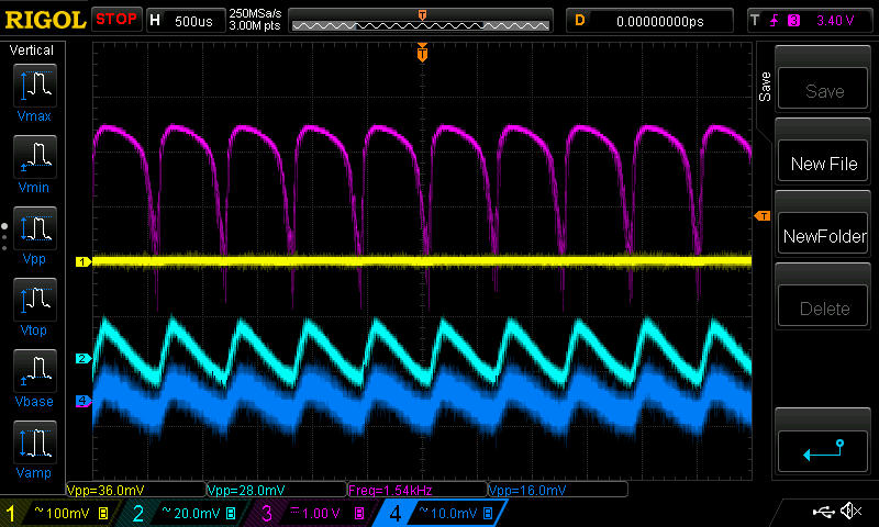

    присутствует неслабый срач на выходе. причем источник - первый усилительный каскад.
    вопрос - откуда? а ответ простой -
    4 канал - питание.
    то же самое с питанием от аккумулятора:
    все чисто.
