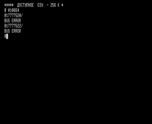

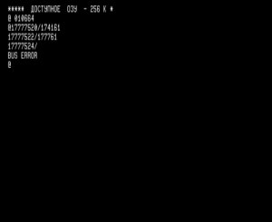

    Там описаны только адреса двух регистров состояния на чтение. Глянул их, всё по нулям
    Ну, я уже понял, что я дурачок. Смотрел 177520 вместо 17777520, машина-то с 256к ОЗУ.
    Пробовал заново. Без платы:
    С платой:
    Надо бы придумать на чём смотреть картинку с нестандартной частотой кадровой...
    И раз софта нет, надо бы написать хотя бы простую спамилку по типу зарисовать весь экран одним цветом. Может поможет кто?

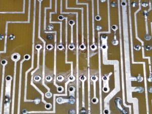

    Хроники ремонта МС4702

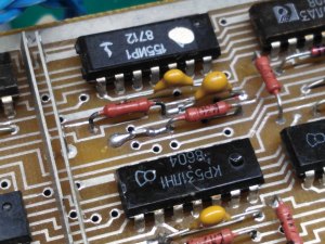

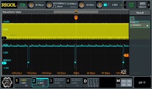

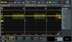

    Глянул на выходе видео синхросигнал осциллографом. Строки идут с частотой 6 кгц
    К сожалению, в документации указано всё что угодно, но не параметры выходного видеосигнала, поэтому я сперва думал "ну оно же генерирует, может так и надо", однако в техпаспорте указано, что имеется возможность подключения к бытовым телевизорам, соответственно видеосигнал должен быть более-менее стандартных частот.
    Я подключился прямо к сигналу строчной синхронизации, и действительно - иногда частота устаканивалась на нужных 15.525, но быстро сваливалась обратно на 6кгц

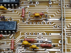

    Причём было ясно видно, что уплывает не только частота на выходе, но и все частоты по цепочке. Так я дошёл до цепи кварцевого генератора. Сжимая конденсатор C1, я оказывал влияние на генерируемую частоту, соответственно заменил его на современный 0805 с диэлектриком C0G.

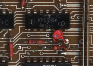

    Это оказало влияние на стабильность генерируемой частоты, однако через определённое время она всё же срывалась. Неисправность уходила с прогревом, так что я поставил паяльник на 100 градусов и прикладыванием жала вычислил, что сбивается с режима D34 (КР531ЛН1), на которой собственно и построена генерация от кварца.
    Аккуратно выпаял её и впаял новую.
    Я специально не стал её раскусывать по ножкам, вставил в тестер - даже при прогреве он показывал работоспособность логических элементов. Видимо, прогрев влиял именно на скорость, а не на работоспособность. Тем более, у нас тут была достаточно высокая частота - 30.8 Мгц.
    В любом случае, с новой микросхемой всё прекрасно заработало, и от прогрева, даже такого, что палец трудно держать, частота не уплывала.
    В итоге на выходе я получил рабочий "генератор чёрных полей", но пока застрял с подключением к системе для загрузки по HX, да и собственно оказался в ловушке, где у меня нет доступа извне, только вычислитель и КЦГД. Пока пытаюсь решить эту проблему чтобы запустить данный фреймбуфер/видеокарту)
