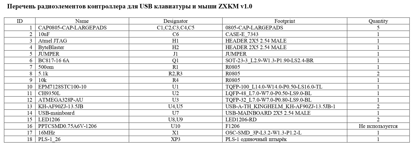

    Желательно, и перечень радиоэлементов на плату.
    Пардон, в архиве есть.
    Перечень радиоэлементов ZXKM v1 (в удобном виде).
    В принципе, можно и в первое сообщение перенести.
