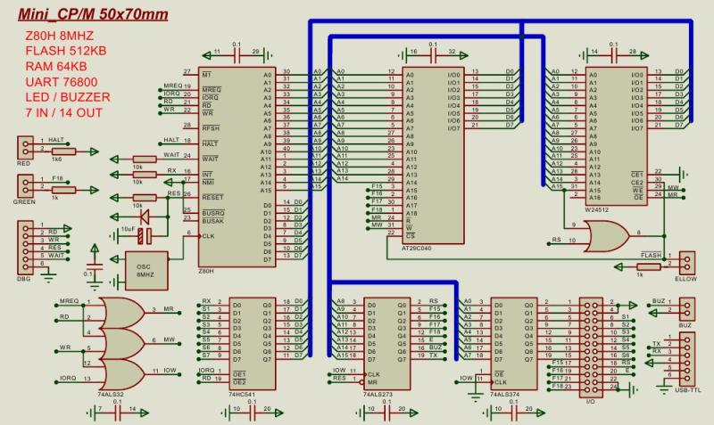

    Андрей, а что ты таких монстров лепишь? Давай я тебе нарисую z80/8MHz/256K Flash/64K RAM/13 out/5 in/76800 UART. 7 чипов всего, без МК, минимальных размеров.) CP/M ставится, принтер/программатор подключается. Не?
    Я только за!!! Скидывай схему.

    Микро CPM контролёр\консольный пк автор схемы М80
    Ссылка на гербер: https://disk.yandex.ru/d/1eOvsMPxR5g2qA
    Ссылка на схему: https://disk.yandex.ru/i/2HOEEL3kvp4SNg

    Схему можно и сюда прикрепить.

    M80, а есть где-то описание этого проекта ?

    41
    34 сообщений
    Нет. Именно такого нет в железе. Потому что нет энтузиастов.) Но я делал подобные. Если что интересно - отвечу.
