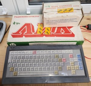

    Проблема в том, что Лик сейчас лежит на складе вместе с другим моим барахлом, которое осталось не забранным после переезда. Но пока есть запал, я настроен в ближайшее время съездить туда, привезти его домой и подключить к ТВ.
    Высокая мотивация - страшная сила
    Осталась мелочь - подключить к телевизору и "магнитофону". Пока включил вслепую и убедился по звуку, что работает. Ура!
    Обратите внимание на два отверстия в левом верхнем углу. Это я их сверлил, чтобы вывести индикацию питания и "РУС/ЛАТ". Подписи делал с помощью переводных шрифтов. Именно по этим признакам идентифицировал фото на Wiki.

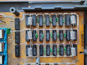

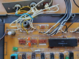

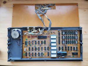

    Показывай кишочки!

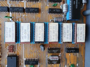

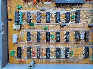

    Вот они родные! Посмотри, может быть что-нибудь интересное сможешь рассказать про них.
    А сам для себя я увидел, что, во-первых, ВВ55 у меня ни разу не в панельке. Зато процессор в панельке. Перепутал, видимо, с процессором за давностью лет. Но друг у меня точно ВВ55-ю в панельку ставил. Вроде у него они летели часто. А моя, возможно, и не сгорала никогда. А следы канифоли, это от ВВ55-й, которую я вторым этажом ставил для подключение принтера и программатора по схеме SP-580.
    И вторым сюрпризом для меня стал набор ПЗУ. У меня раньше на переднюю панель был выведен переключатель в виде кнопки, который менял конфигурацию компьютера со стандартной на конфигурацию SP-580. Я потом все свои обвесы убрал по какой-то причине. Но микросхемы с прошивкой SP-580 сейчас стоят на местах, где должны стоять стандартные Загрузчик и Монитор. Видимо, я жёстко зафиксировал конфигурацию SP-580, судя по тому, что неподключенный к монитору комп на клавиатуру реагирует и звук выдаёт. Теперь придётся разбираться, как всё вернуть обратно, чтобы заработала стандартная конфигурация. А ещё, если я не ошибаюсь, у меня живы все 6 родных микросхем ПЗУ с оригинальной прошивкой от ЛИКа.
    А зелёненькие кондёры - это, я так понимаю, и есть те самые КМ-ки, за которым вандалы гоняются?

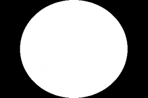

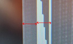

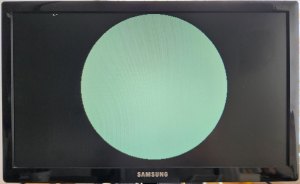

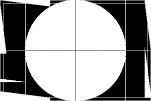

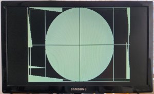

    Решил расставить для себя все точки над i с геометрией изображения на реальном компьютере. Для этого нарисовал вот такую тестовую картинку:
    На экране телевизора это выглядит вот так:
    И тут сразу видно три момента:
    • Круг сплюснут по бокам
    • Справа не влезает честь изображения
    • Внизу под изображением есть расстояние
    Круг измерил линейкой. По высоте он получился 221 мм, а в ширину 202,5 мм. Соотношение составляет 1,09. Чтобы убедится в правильности расчётов нарисовал вот такой круг:
    И вот такой круг на телевизоре выглядит как настоящий круг:
    Замерил его линейкой прямо на экране и горизонталь с вертикалью совпали до миллиметра.

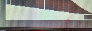

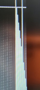

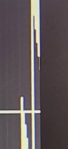

    С пропорциями разобрались. Теперь нужно понять по поводу положения изображения Специалиста относительно растра. В регулировках телека нашёл режим, который мне сделал видимым раст, а заодно и помехи от компьютера. Но в этом режиме я уже смог посчитать пиксели.
    Перво-наперво понял, что справа не помещается 4 пикселя:
    Верхняя строка начинает с отступом в 1 пиксель:
    Слева расстояние от края 9 пикселей:
    Снизу до края 12 пикселей:
    Итого на моём телевизоре кадр размер 389 x 269 пикселя. И на этом кадре изображение Специалиста начинается сверху с отступом в 1 пиксель, в слева 9.
    Может быть существует простой способ, чтобы сдвинуть изображение Специалиста чуть влево, чтобы справа поместились все пиксели?

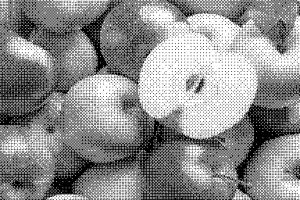

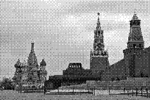

    Прилагаю картинки, которые я загружал к себе в Специалист. Они загружаются сразу в экранную область и оттуда же стартуют. Там вначале я поместил мёртвый цикл из трёх байтов, поэтому изображение на экране в левом верхнем углу чуть запорчено.
    И ещё на всякий случай прилагаю пару картинок (яблоки и Красную площадь) с правильной геометрией применительно к моим компьютеру и телевизору. Неплохо бы, если бы кто-то ещё проверил мои файлы у себя.

    202.5/221=0.916 на 4.5% отличается от 0.9204 которые я насчитал. Учитывая не абсолютную точность настройки ТВ это очень хорошее попадание. Думаю если измерить несколько ТВ, то среднее должно сходится ближе к 0.9204.

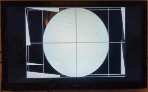

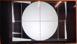

    Проверил, ещё на трёх телеках:
    1. Телевизор DNS 32":
    Тут влезли все 384 пикселя по горизонтали.
    Размер круга: 341 мм * 362 мм. Соотношение: 0,942
    2. Телевизор Samsung 65":
    Как и на мелоком Самсунге не помещаются правые 4 пикселя. При этот картинка нестабильная, скачет, изображение теряется.
    Соотношение смог посчитать только по фото: 0,922
    3. Телевизор TCL 65":
    Тут даже фотографировать не стал, ибо картинки как таковой нет. Сквозь искажения прослеживается инверсия и всё искорёжено.
    Делаю вывод, что чем современнее телек, тем хуже на нём картинка.

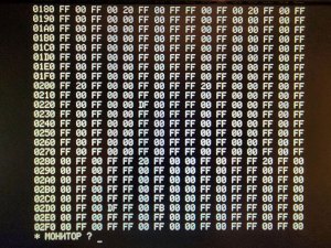

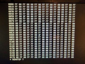

    Продолжаю свои вопросы к экспертам. Итак, известно, что Специались после включения память не очищает и в ней содержатся некоторые данные:
    У меня эта картинка почти всегда похожа. Среди FF и 00 иногда встречаются "прожилки" других кодов. На данных картинках это:
    0008: EF
    0052: DF
    00AC: DF
    00D6: DF
    0184: 20
    018C: 20
    0201: 20
    0209: 20
    0225: DF
    0285: 20
    028D: 20
    02D3: DF
    02D6: FB
    Собственно, вопросы:
    1. Почему именно такая закономерность 00 и FF?
    2. Откуда берутся эти "прожилки" и можно ли их предсказать?
    Это КРУшки так стартуют (начальное состояние заряда динамической памяти).
    У меня прожилки отсутствуют при включении (т. е. всё идеально), но могут появиться если пощёлкать выключателем люстры или холодильник включится.
