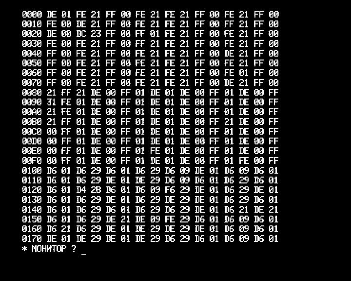

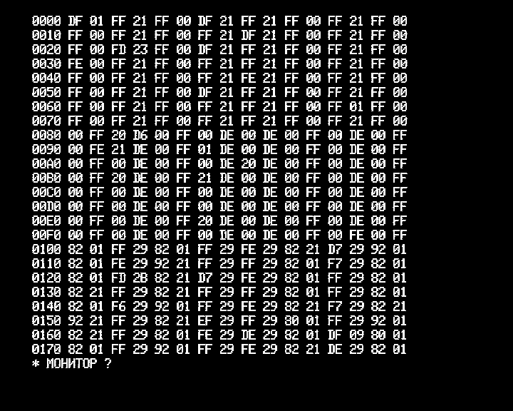

    Неплохо бы, если бы кто-то ещё проверил мои файлы у себя.
    ЖК, и тоже самсунг - circle 1:1. Отношение сторон матрицы 5:4 (1280x1024) - справа обрезано.
    ЭЛТ - экран Специалиста отображается почти полностью. Пропорции измерять не стал.
    У меня есть настоящий комп, и если я знаю какие-то особенности его поведения, то я просто обязан повторить их в эмуляторе.
    вот так выглядят РУ5
    Микрон2, РУ5. Каждое включение - небольшие изменения.
