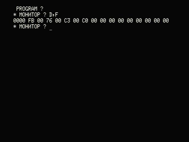

    Цитата Сообщение от denis74 Посмотреть сообщение
    в орионе после выполнения 76 чудесным образом превращается в 8А !) На сециалисте и клонах так же?
    Для этого вбил такой код:
    0000: HLT
    0001: JMP C000
    Какие ужасы рассказываете.
    Добрался до Специалиста (Микрон2-ссылка), проверил - нет, не меняется.
    Проверял и с DI, и с EI, и три HLT подряд.
    Точной схемы на Микрон2 нет, фото по ссылке.
    Изготовитель процессора, тот же, что и у CityAceE ("Днепр" ?). Впаян.
    В ПЗУ сейчас прошит стандартный монитор (не Микроновский).
    Последний раз редактировалось DDp; 07.10.2023 в 08:17.
    Эти 2 пользователя(ей) поблагодарили DDp за это полезное сообщение:
    CityAceE(05.10.2023), ivagor(06.10.2023)
