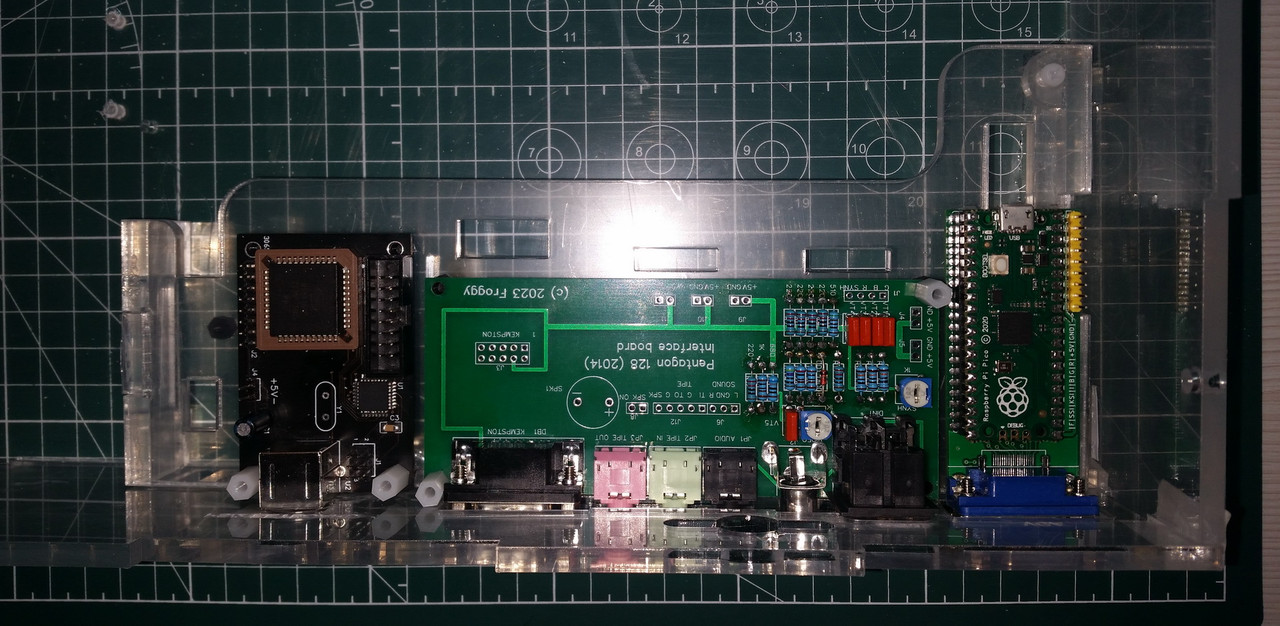

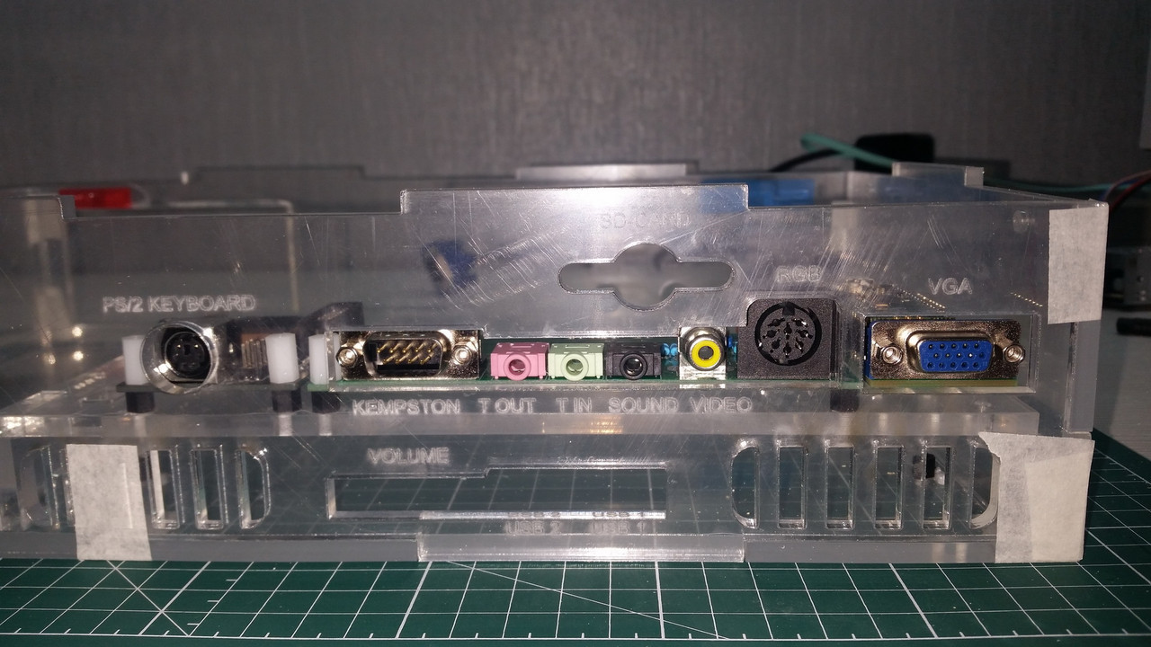

    Собрал "второй этаж".
    Платы крепятся с помощью пластиковых стоек диаметром 3 мм и высотой 5 мм.
    На данном этапе очень важна точность и аккуратность. Чтобы разъемы попали в нужные места.
