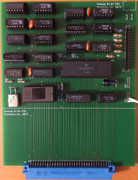

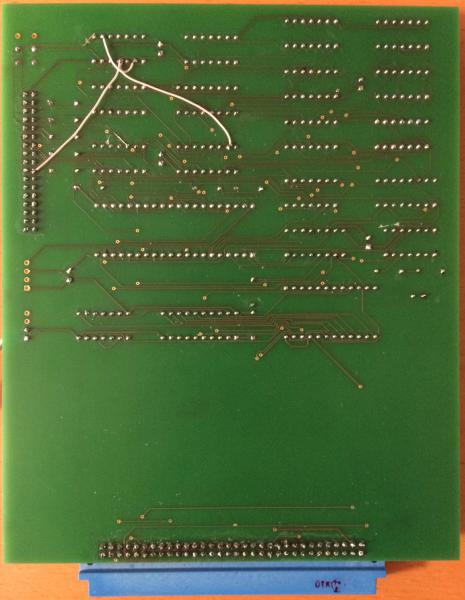

    По умолчанию Партнер 01.01 контроллер дисковода
    Готова реплика контроллера дисковода для Партнера!
    Несколько упрощена и улучшена схемотехник: нету ГФ24, канал чтения-записи выполнен по более понятной и простой схеме без АГ3. В качестве бонуса на финальной плате будет выведет коннектор видео с раздельными синхросигналами. Пока прилагаю PDF схему, полный PCAD комплект выложу после переразводки платы.
Название:	Partner FDC proto front.jpg
ID:	51639   Нажмите на изображение для увеличения.
Название:	Partner FDC proto back.jpg
