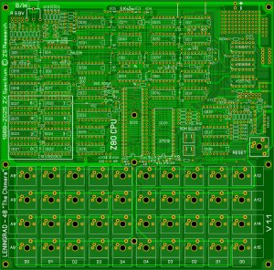

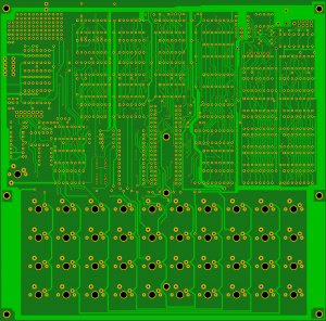

    Всем доброго дня и мирного неба над головой! Разводил для себя плату Ленинграда, моего первого спектрума.На плате клавиатура присутствует, увеличены шины питания, все основные доработки на плате, включая привязку к "уровню черного". Сборка транзисторная заменена транзисторами, диоды и резисторы, в видеосигналах имеют свои посадочные места, как и резисторы подтяжки. узел считывания на ЛН2. ПЗУ заменена на 512 с четырьмя прошивками на выбор. Выбираются при помощи двух переключателей.Все на плате. Провода только питания. Ч.Б. видео на разъеме на плате. Выведены дополнительные точки пайки разъемов PLS. Предусмотрена вторая плата, дочерняя в ней муз. процессор, несколько типов джойстиков, пал-кодер... Доконца еще не развел, в работе. Эти платы заказал в Поднебесной. Будут в сентябре. Если вдруг кто-то заинтересуется, Выложу гербера и лейку. Все должно собираться без проводов. Кроме питания. За основу взята разводка Мика.

    Прекрасно сделано! Но артефакты с прошлого века в виде монтажного поля смотрятся не очень.

    Вынужден согласиться. Как вариант, использовать это место для установки "бутербродом" платы видеовыходов. Или RGB или RGBtoVGA от AlexEkb. А может и комбо. Смотря как автор планирует использовать свой девайс.
    Интересно, какой корпус будет? По мотивам ZX-81? Или прозрачный?

    Не могу понять, чем так напрягает "монтажное поле"?
    Нормально оно смотрится.

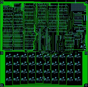

    Местами разводка кривовата. Дорожки идут в обход, хотя есть короткий путь. Вот это да.
    И то, не сказать, что критично.

    С дорожками много мучился, чтобы известные доработки запихнуть. Проверял каждый выход по схеме, стирая с файла схемы в графическом редакторе проверенные соединение. Дочерняя плата будет стоять снизу. Соединятся будет разъемами, которые будут смотреть вниз.На ней ПАЛ кодер,различные разъемы и муз-процессор.Корпус будет прозрачным с подсветкой

    По представленному кусочку разводки печатки могу сказать, что проводка дорожек под углом 90 градусов не есть хорошо. Нужно избегать такую разводку.

    Если посмотреть внимательно, я убрал почти все прямые углы. Исключение может быть питание. Но это штучно. Это кусочек питания).
    А что не так с разводкой дорожек на приведённом Вами фрагменте платы?

    Наверное, в районе С1 от ноги питания дорожка могла бы идти вниз под углом в 45* и буквально на пол-миллиметра, только чтобы обогнуть площадку конденсатора.

    andreysur, можно как-то так сделать:
    Кое-где зазоры ещё маловаты. Не уверен, что китайцы смогут сделать. Они не любят меньше 0,20 мм.
