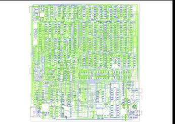

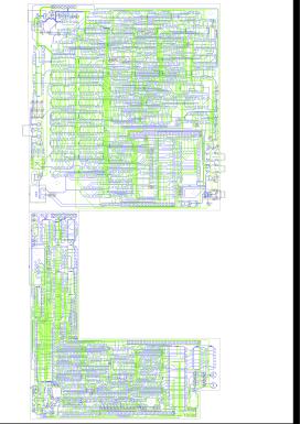

    Появилась идея сделать плату Pentagon 128 под Nettop`ный корпус Dell , впрочем такие же корпуса есть HP и Lenovo.
    Как я всегда говорю впихнуть в невпихуемое.
    внутренний размер 116х117х30
    Понятное дело сходу на одной плате все разместить не получается - не лезет
    Мне видится три выхода из ситуации:
    1. Преобразовать микросхемы DIP в "полу планар" просто выгнув тонкие части ног, что позволит установить микросхемы с обеих сторон. Я так делал в детстве, по мне даже паять их удобнее было - ненужно вращать плату
    2. Просто разместить микросхемы на обеих сторонах со смещением на 1\2 корпуса , запаивать придется сначала одну половину , а потом вторую но уже со стороны самих компонентов (то етсь вся пака будет с одной стороны
    3. С сделать "бутерброд" из двух плат , одну полностью размером с корпус, другую в половину меньше (так как планирую в корпус разместить еще 3.5'' дисковод от ноутбука. При этом, придется, полностью пожертвовав панелями , даже на проц и память.

    Вот что получилось при разделении плат на две части:
    если кому интересно вот есть 3D проекция https://nextcloud.radio-portal.su/in...8woNyHMZxazfwX правда вести почти 700мб
    И вот так получилось если "расплющить DIP микросхемы" а рассыпуху использовать SMD:
    3D проекция https://nextcloud.radio-portal.su/in...r5dLTLa8aZKM7T
