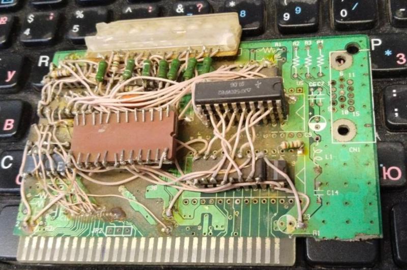

    Нашел в гараже плату, делал в начале 90-х, быстро и из подручного хлама...
    Надо было срочно чинить что то экзотичное, что давало расширенные пост коды
    Отображает 4 восьмибитных порта 0х0080-0х0083 на ISA шине,
    с динамической индикацией на индикаторе от калькулятора (точки между байтами),
    регистровым файлом из 4-х регистров (прям наглядное пособие: "что такое регистровый файл"),
    спаянных бутербродом и дешифратора в семисегментные индикаторы на уф-пзу...
    И никакого верилога

    Это чудо дожило до 2010, наверное и сейчас работает
    В 2010 знакомым пром пц с исой реанимировал, а нормальные сканеры пост-кодов под ису все раздал давно.
    А видюху можно не жалеть - если в начале 90 ее в на органы пустил, значит точно без вариантов труп была...
    Я иногда коллег молодых пугаю подобными артефактами - типа эмулятор пзу с загрузкой по трем проводам и опторазвязкой,
    смонтированный в корпусе розетки RJ45 эмалевым самооблуживающимся проводом,
    или имитация пзу для отладки из статики с батарейкой (это до появления флешь памяти делалось).
    Еще есть программатор флешек из 386SX материнки, с панелькой под флешку, запаянной прям в материнку. делалось срочно в эпидемию ВИНЧИНА (тот что Чернобыль)
