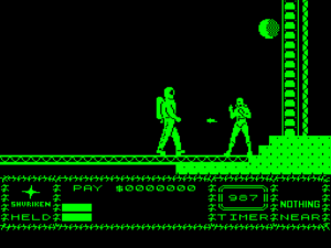

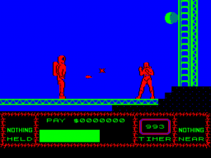

    Когда-то давно Saboteur 2 был портирован на машину Электроника МС 0515, это тоже PDP-11 like с экраном, по устройству похожим на Спектрум. Портирование выполнил кто-то кто обозначил себя как "LWOW SOFT". Несколько дней назад я восстановил полный дизасм этой игры, с разделением на код/данные.
    В этой теме про порт игры на БК-0011М.
    Требования: БК-0011М, игра грузится через ANDOS.

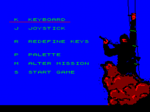

    Управление: Пока всё довольно плохо. Клавиши по умолчанию размаплены на цифры типа 4 влево 6 вправо.
    Но в меню можно выбрать джойстик.
    Скорость игры: почти приемлемая, хотелось бы ускорить ещё на 15-20%.
    Это конечно пока не есть законченная и вылизанная игра, скорее бета-версия.
    Код под МС 0515: https://github.com/nzeemin/ms0515-va.../SABOT2-DISASM
    Код под БК-0011М: https://github.com/nzeemin/bk0011m-saboteur2
    Версия для УКНЦ: https://zx-pk.ru/threads/35932-porti...-na-uknts.html
    Забросил я эту тему, но к счастью, флаг подобрал BlaireCas, он доработал игру, сделал запуск ракеты, решил проблемы производительности
    Читать отсюда: https://zx-pk.ru/threads/35909-porti...=1#post1216888

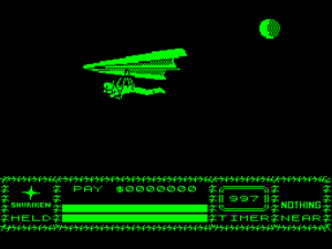

    Вставлены по две пустые линии в каждую строку.
    Но, дорисовать же можно?

    Думаю сделать 4-цветные тайлы 8x10, но это существенная переделка логики отрисовки, нужно время на это.

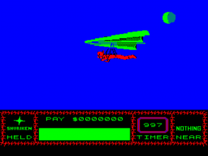

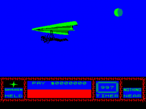

    Поработал над кодом, он стал гораздо более осмысленным. Убрал лишние метки.
    Но остаётся ещё много обращений по прямому адресу без метки, буду постепенно вылавливать.
    Добавлены звуки для шагов и ударов/падений/попаданий, пока не идеальный.
    Добавил пункт меню Joystick, но биты пока неправильно смаплены.
    Заполнил пустые строки повторением предыдущей строки, чтобы смотрелось получше.
    Исходный код открыт, репо: https://github.com/nzeemin/bk0011m-saboteur2

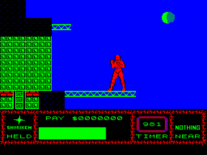

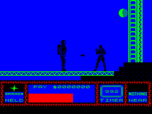

    Поддержка джойстика заработала.
    Игра стала цветной, при этом немного стала пободрее по скорости.

    Игра стала цветной,
    веселее, но красные фигуры ужасны (не говоря уж о том, что ни один психически нормальный ниндзя не пойдёт на дело в ярком костюме))
    надо как в оригинале всех сделать чёрными, разве что роботам отдельные детали подкрасить, а также швырятельные предметы
