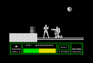

    Когда-то давно Saboteur 2 был портирован на машину Электроника МС 0515, это тоже PDP-11 like с экраном, по устройству похожим на Спектрум. Портирование выполнил кто-то кто обозначил себя как "LWOW SOFT". Несколько недель назад я восстановил полный дизасм этой игры, с разделением на код/данные.
    Недавно я дотащил порт Saboteur 2 с Электроника МС 0515 на БК, тема: https://zx-pk.ru/threads/35909-porti...-bk-0011m.html
    В этой теме про порт этой же игрушки на УКНЦ.
    Исходный код игры под УКНЦ: https://github.com/nzeemin/uknc-saboteur2
    Это конечно пока не есть законченная и вылизанная игра, скорее бета-версия.
    Без атрибутов игра стала чёрно-белой, переделать в цвет будет не так просто. Нет звуков шагов и ударов. Нет музыки в меню.
    Управление размаплено на цифровые клавиши. И управление довольно таки дубовое.
    Но есть минимальная играбельность.
    Наверняка есть баги.
    почему фон сразу не сделан синим, а всё остальное - чёрным?
    тогда подземелья уже будут выглядеть почти правильно
    и остальное после дорабатывать будет проще
    выглядеть должно примерно как на амстраде в четыре цвета
    https://www.cpc-power.com/index.php?page=detail&num=106

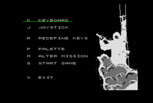

    В этой версии добавлено переключение палитр "P PALETTE" в меню, заработал выход из игры, исправил рисование объекта NEAR и подсветку надписи NEAR.

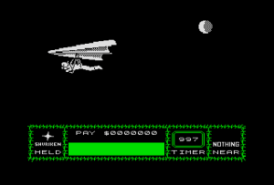

    Индикаторная панель стала цветной, починил индикатор NEAR.
    Эта версия ускорена примерно на 15-20%.
